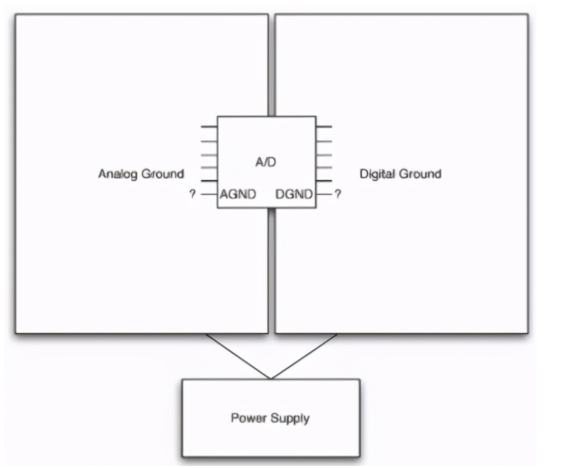

    • 概念: 创建一个公共的参考点(通常称为“星点”或“接地桩”),将模拟地数字地在这唯一的一个点上连接在一起。
    • 位置: 这个连接点通常选择在:
      • 电源输入/输出滤波电容的接地点: 最常见的选择,让噪声电流直接返回到源头。
      • ADC/DAC芯片下方: 对于包含ADC或DAC的混合信号器件,其AGND和DGND引脚通常在封装内部相连(查阅数据手册确认)。此时,芯片下方的铜箔区域应被视为系统的模拟/数字“星点”,然后分别连接到模拟和数字电源/地层。
    • 目的: 防止高频数字噪声电流(特别是一些MHz甚至GHz的信号)流过模拟地平面,从而避免在模拟参考地上产生压降(地弹),干扰模拟信号。

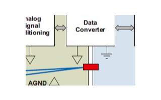

  2. 分割地平面(需谨慎使用):
    • 概念: 物理上用一条狭窄的间隙将PCB的地铜层分成模拟地数字地两部分。
    • 关键: 仅在单点连接处让这两部分地平面相连(实现星形接地)。这条间隙必须足够宽(通常0.5mm足够)且干净,没有跨接的导线或过孔。
    • 适用性: 适用于相对低频(<几十MHz)或模拟部分极其敏感(如高精度测量、微弱信号放大)的情况。对于高速数字电路(>几十MHz),这种方法可能弊大于利。
    • 严格分区: 所有模拟元件和走线必须严格位于模拟地区域及其上方;所有数字元件和走线必须严格位于数字地区域及其上方。绝对禁止信号线跨越分割间隙! 如果必须跨越,应在信号线跨越点下方放置一个非常小的“桥接”电容(如10-100nF)连接两侧地(但这通常不是好做法,应尽量避免跨越)。

    • 混合信号器件处理:
      • 仔细阅读数据手册。对于ADC/DAC等器件,通常要求将AGND和DGND引脚在芯片下方用短而宽的走线直接连接在一起(如果内部没有连接),然后将这个“芯片地”连接到系统的模拟地(通常是星点)。
      • 确保芯片的模拟电源脚和数字电源脚都得到良好退耦,退耦电容应尽可能靠近芯片引脚,并直接连接到芯片下方的地平面(通过短而宽的连接或过孔)。
