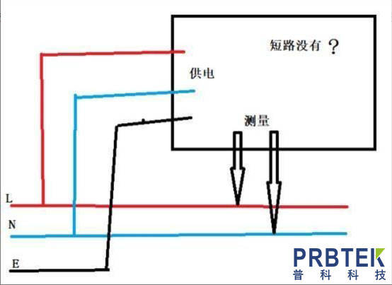

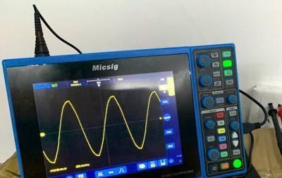

分享示波器安全测量220V市电的方法
接地,因此在居民楼用户端电位不一定为零,可能带弱电,这就是为什么我们触碰零线也会有触电感觉的原因;地线(E):在居民楼用户端连接大地的线,可靠的地线与我们脚下的大地等电位,绝对安全。为什么示波器测量220V市电
Micsig麦科信 2020-02-20 13:10:26
示波器如何安全测量220V市电
用示波器测量220V市电最容易发生的问题:1、测量时跳闸;2、人不小心触电;3、测量时把示波器烧了今天我们就来讲一讲为什么会发生这些问题并如何避免。220V市电与示波器的供电关系:220V市电通常
2021-11-12 09:27:38
示波器如何安全测量220V市电?
用示波器测量220V市电最容易发生的损坏问题: 1、测量时跳闸; 2、使用人不小心触电; 3、测量时烧毁示波器; 今天我们就来谈谈为什么会出现这些问题,以及如何避免。 220V市电与示波器的供电关系
