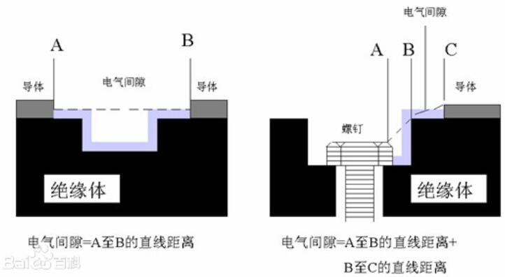

PCB(印制电路板)的最小电气间隙标准没有统一的、放之四海而皆准的单一数值。它取决于多个关键因素,核心在于产品的安全要求和所遵循的具体标准
以下是决定PCB最小电气间隙的主要因素和相关标准概述:
  1. 工作电压:
    • 电气间隙需要承受的电压差(直流或交流峰值)是最重要的决定因素。电压越高,所需的间隙越大。
    • 需要考虑稳态工作电压、瞬态过电压(如开关噪声、雷击感应)以及故障条件下的电压。
  2. 污染等级:
    • 定义了PCB工作环境的导电污染程度(灰尘、湿气、离子污染等)。等级越高,污染越严重,所需间隙越大(或需要加强绝缘措施如开槽、灌封)。

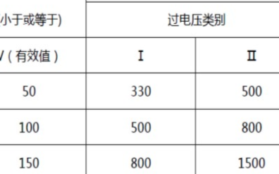

  3. 绝缘类型(过电压类别/安装等级):
    • 功能绝缘: 仅为设备正常工作所需的绝缘(如IC引脚间)。要求通常最低。
    • 基本绝缘: 提供基本电击防护的绝缘(如一次侧电路与可触及金属之间)。要求更高。
    • 附加绝缘: 独立于基本绝缘的额外绝缘层,用于加强保护(常在Class II设备中)。
    • 双重绝缘/加强绝缘: 提供相当于基本绝缘加附加绝缘(或单一但更坚固的绝缘)的保护等级(Class II设备要求)。要求最高。
    • 过电压类别: 定义了设备在供电系统中可能承受的瞬态过电压水平(如I类、II类、III类设备)。

常用安全标准参考:
  • IEC/EN 62368-1: 音视频、信息和通信技术设备安全标准(取代了IEC/EN 60950-1和60065)。这是当今电子产品最普遍遵循的标准。
    • 该标准采用基于电压和污染等级的表格或公式来确定最小电气间隙。
    • 经验参考值(仅供初步估算,务必查表!):
      • 低电压(如<50V RMS/71V DC): 0.1mm - 0.2mm(取决于绝缘类型和污染等级)。
      • 中等电压(如230V AC RMS,污染等级2): 基本绝缘可能要求约 2.0mm - 3.2mm(具体值需查标准对应表格,考虑峰值电压、过电压类别等)。
      • 更高电压或更严格绝缘/污染: 要求会显著增大。
  • IEC/EN 61010-1: 测量、控制和实验室用电气设备安全标准。
    • 同样基于电压和污染等级查表。
    • 要求通常比62368-1更严格,尤其是对测量仪器。

关键结论:
  1. 不存在单一最小值: 必须根据产品的具体电压、应用环境、安全绝缘等级和适用的强制认证标准来确定。
  2. 安全标准优先: 对于需要安全认证(如CE, UL, CCC)的产品,IEC/EN 62368-1, 61010-1 等安全标准的要求是强制性的最低要求,必须严格遵守它们的详细表格或计算方法。IPC指南可作为设计参考,但不能替代安全标准。
  3. 高压区需特别注意: 一次侧交流市电(如L, N线之间,或它们与地/二次侧之间)的电气间隙要求最高,通常在2mm到4mm甚至更大(污染等级2,基本绝缘)。
  4. 低电压区较宽松: 二次侧低压直流电路(如3.3V, 5V, 12V),功能性间隙可以很小(如0.1mm或更小),但仍需考虑生产公差、组装误差和潜在的污染。
  5. 咨询标准与认证机构: 最可靠的方法是查阅你所设计产品必须符合的特定安全标准的详细章节(通常是关于间隙和爬电距离的章节),并在设计早期咨询认证机构(如UL, TÜV)。他们会根据你的具体设计参数(电压、绝缘类型、污染等级、材料组等)给出符合标准的准确间距要求。
总结: 说“PCB最小电气间隙是X毫米”是不准确的。设计者必须明确产品的安全要求、工作电压、应用环境,并严格遵循适用的安全标准(如IEC 62368-1)中的规定来确定最小电气间隙。对于高压应用,初次级间的间隙要求通常不小于2mm(甚至更大),而低压数字电路的间隙则可以非常小(如0.1mm),但始终要以满足安全规范为首要原则。切勿仅依赖IPC的通用间距进行安全设计。

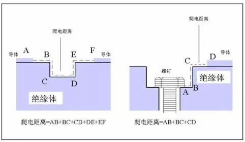

什么是电气间隙,什么是爬电距离,PCB为什么要开槽?
什么是电气间隙,什么是爬电距离,PCB为什么要开槽? 电气间隙是指在电气设备或电路中,两个相邻的电极之间的最短距离。它主要用于防止因电气设备或电路元件之间的电荷迁移而引起的电气击穿。电气间隙的大小
2023-12-07 13:53:55

变压器设计中的爬电距离与电气间隙
距离即爬电距离而不能增加电气间隙,所以当电气间隙不够时,开槽是不能解决这个问题的,开槽时要注意槽的位置、长短是否合适,以满足爬电距离的要求。元件及 PCB电气隔离距离:(电气隔离距离指电气间隙和爬电
xianhaizhe 2020-10-10 09:52:45
