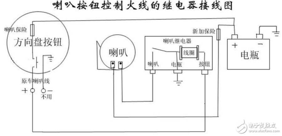

喇叭继电器接线
汽车喇叭继电器有三个脚的,有四个脚的。把喇叭上的非接地线拔下接到继电器标“按钮”的端子上,喇叭接地线不动。
2019-08-19 14:32:46
