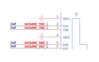

USB2.0与USB3.0接口的PCB布局布线要求
相关领域。 USB2.0接口具有高达480Mbps的传输速率,USB3.0的最大传输带宽高达5Gbps,USB3.0引入全双工数据传输。USB的布局和布线有其对应的设计要求。 USB2.0及USB3.0
