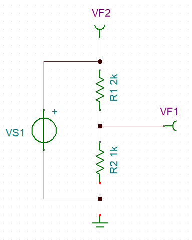

      • 分压电路 (Voltage Divider): 对于高于 V_REF+ 的正电压(如12V电池),使用两个精密电阻(R1, R2)进行分压。选择电阻值时要考虑:
        • 分压比: V_out = V_in * (R2 / (R1 + R2)),确保最大 V_out <= V_REF+ (最好留有裕量,例如最大到 3.0V 或 3.1V)。
        • 阻抗匹配: 分压电路的等效输出阻抗 Req = R1 // R2 = (R1 * R2) / (R1 + R2)远小于 STM32 ADC的输入阻抗(通常在几十KΩ到上百KΩ量级,具体看数据手册)。通常选择 Req 在 1KΩ - 10KΩ 之间比较合适(例如 R1=10KΩ, R2=10KΩ 分压比为1/2,Req=5KΩ)。

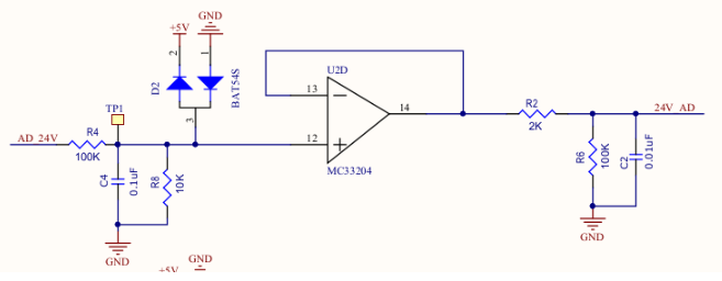

  • 测量电池电压 (如12V铅酸电池):
    • R1 = 30KΩ (1%), R2 = 10KΩ (1%) -> 分压比 1/4, Req=7.5KΩ
    • Rf = 1KΩ (限流/滤波), Cf = 100nF (C0G) -> f_c ≈ 1.6kHz
    • TVS: SMAJ5.0A (VBR=6.4V min)
