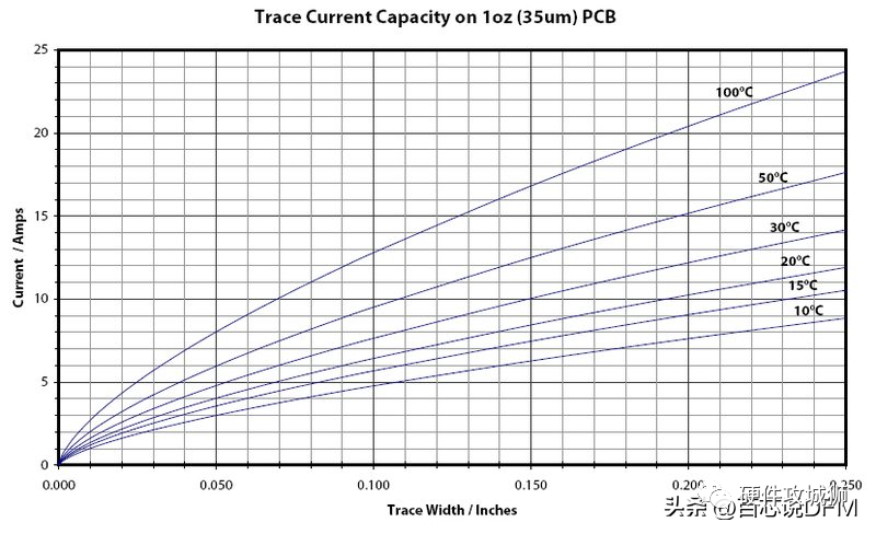

  • 线宽影响载流能力和温升。高压线路电流通常较小,载流能力往往不是主要瓶颈。但如果电流较大,仍需按载流能力计算最小线宽。
  • 较宽的线有利于散热,对长期可靠性有利。
