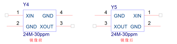

Altium小课专题 第098篇】AD原理图中怎么镜像器件,对电气性能有影响吗?
原理图中只是电气性能在图纸上的表示,可以对绘制图形进行水平或者垂直翻转而不影响电气属性。选中需要镜像器件拖动元件的状态下按“X”键,可以实现关于X轴镜像,执行“Y”键,可以实现关于Y轴镜像,如图3-79、3-80所示。 图3-79X轴镜像器件 图3-80Y轴镜像器件
