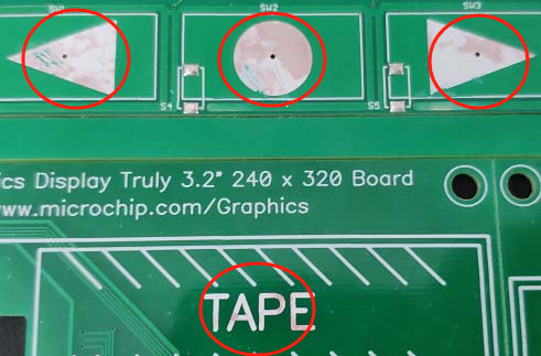

pcb板绿油过炉后变色
分享:
PCB 板上绿油(阻焊层)过回流焊或波峰焊后变色是常见的工艺问题,主要原因通常涉及以下几个方面:
  1. 过高或过长的热暴露(最常见原因)
    • 炉温过高:回流焊峰值温度或波峰焊熔融焊料温度超过了所用绿油树脂材料的耐受极限(Tg - 玻璃化转变温度或分解温度)。这会导致树脂高分子链分解、碳化或过度氧化,表现为变黄、变棕甚至局部发黑。
    • 高温时间过长:炉温曲线设置不当,特别是超过材料推荐温度上限的时间(Time Above Liquidus, TAL 或特定温度以上的时间)过长,累积的热应力使材料老化变色。
    • 多次过炉:同一块板多次经过回流焊或波峰焊(如双面贴片),累积的热效应加剧了材料劣化。无铅工艺(温度更高)更易出现此问题。
  2. 固化不足
    • 预固化(前烘)不充分:涂覆绿油后,在最终高温固化(热固化或UV固化后的热后固化)之前的前烘(预烘)时间不足或温度不够,导致树脂内部溶剂或单体未能充分挥发,残留物在过炉时受高温影响发生反应或挥发,导致变色(常表现为局部不均匀的雾状、发白或发黄)。
    • 最终固化不完全:绿油本身的最终固化(聚合交联反应)未达到最佳状态(时间、温度不足)。未充分交联的树脂在后续焊接高温下更易降解变色。
  3. 助焊剂影响
    • 残留物腐蚀/化学反应:焊接后残留的助焊剂(尤其是高活性、含卤素或酸性成分的助焊剂)如果没有被彻底清洗干净,在高温焊接过程中或焊接后储存期间,会与绿油树脂发生化学反应,导致局部变黄、变褐或因腐蚀而失去光泽(发雾)。
    • 助焊剂渗透:如果绿油有微小针孔、附着力不良或局部过薄,助焊剂可能在焊接过程中渗透到绿油下方或内部,高温下引起变色反应。
  4. 绿油材料问题
    • 材料质量差/配方不佳:绿油本身的耐热性、耐黄变性能差,无法承受正常的焊接温度曲线。
    • 材料不匹配:使用的绿油等级(如标准型、中Tg型、高Tg型)与实际工艺温度(尤其无铅高温工艺)不匹配。普通Tg绿油用于无铅工艺风险很高。
    • 过期/储存不当:绿油过期或储存条件不良(高温、高湿、光照),树脂已发生部分预聚合或降解,性能下降。
  5. 污染
    • 表面污染:PCB板在绿油涂覆前清洁不彻底,表面残留的油脂、脱模剂、金属离子等污染物,在焊接高温下与绿油反应导致变色(常见特定区域变色)。
    • 操作污染:操作人员手汗(含盐分、油脂)或工具上的污染物接触板面。
  6. 氧化(尤其在有氧环境下)
    • 焊接过程中,高温暴露在有氧环境(空气气氛)会加速树脂的氧化反应,导致黄变。在氮气保护气氛(N2)下焊接可以显著减轻此问题(但非根本解决材料耐热性问题)。
  7. 绿油涂覆过薄
    • 局部区域绿油厚度不足,使其对热和化学侵蚀的防护能力下降,更易发生变色。
如何排查和解决?
  1. 核实炉温曲线
    • 使用炉温测试仪实测实际的板面温度曲线(特别是最高温度和高温持续时间)。
    • 确保曲线符合绿油供应商推荐的焊接温度范围(重点看峰值温度和Time Above XXX°C)。对比有铅和无铅工艺要求。
    • 优化曲线:在保证焊接质量的前提下,尽量降低峰值温度,缩短高温时间。
  2. 检查固化工艺
    • 确认绿油预烘(前烘)和最终固化的参数(时间、温度)是否严格遵循油墨供应商的技术规格书。
    • 如有必要,略微延长预烘时间或提高烘烤温度(需评估对附着力的影响),确保溶剂挥发充分。
    • 确保UV固化能量足够且均匀(如果适用),后固化要彻底。
  3. 评估助焊剂和清洗
    • 如果变色与助焊剂残留区域相关(如焊点周围更明显),尝试更换活性更低、残留物更易清洗或免清洗的助焊剂。
    • 加强清洗工艺:优化清洗参数(时间、温度、喷淋压力),确保助焊剂残留被有效去除。考虑不同清洗剂的效果。
    • 确认绿油对所用助焊剂的兼容性。
  4. 检查绿油材料和质量
    • 确认使用的绿油型号是否适用于当前的焊接工艺(特别是温度)。
    • 对于无铅或多次焊接工艺,强烈建议使用高Tg(>150°C,甚至>170°C)且耐黄变性能优异的绿油。
    • 检查绿油的生产日期和保质期,确保储存条件符合要求(阴凉干燥避光)。
    • 与供应商沟通,报告现象并寻求材料批次检测或替代材料建议。
  5. 检查涂覆厚度和均匀性
    • 测量变色区域的绿油厚度,确保达到供应商推荐的最小厚度(通常要求≥20-25μm)。
    • 检查涂覆工艺(丝印、喷涂、帘涂),确保厚度均匀,无局部过薄现象。
  6. 加强清洁和防污染
    • 确保PCB在绿油涂覆前清洗彻底。
    • 操作人员需佩戴干净手套操作,避免裸手接触板面。
    • 保持涂覆和固化环境的清洁。
  7. 考虑氮气保护焊接
    • 如果变色主要由氧化引起,在氮气气氛下焊接可以显著改善绿油的黄变现象。
关键步骤
  • 小批量实验:改变一个变量(如调整炉温、更换助焊剂、换高Tg油墨、加强清洗等)进行小批量焊接验证,观察效果。
  • 与供应商紧密合作:绿油供应商的技术支持是解决问题的关键资源,向他们提供详细的工艺参数、变色图片和样品,共同分析。
通过系统地排查以上因素(通常温度、材料、固化是关键),就能找到绿油过炉变色的根本原因并加以解决。
