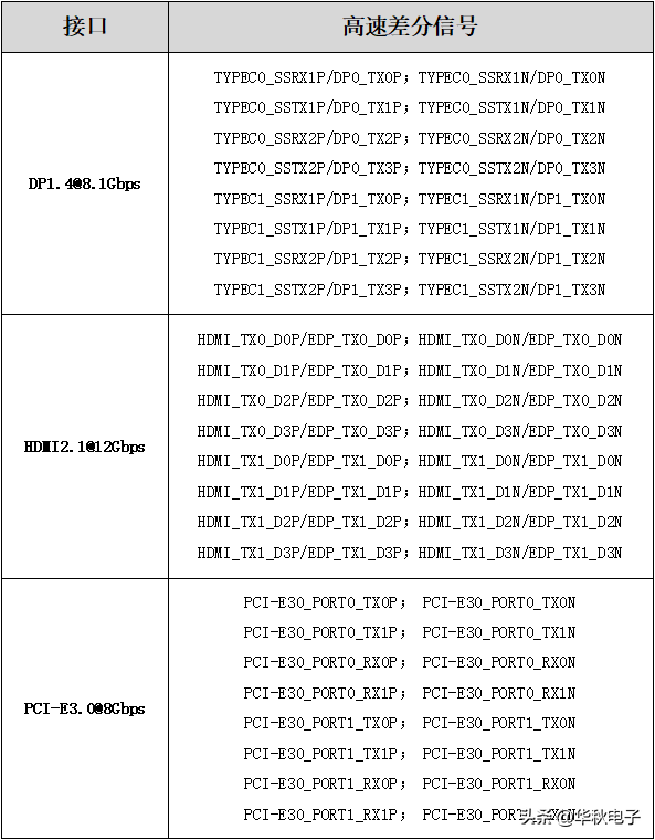

PCB布线技巧升级:高速信号
如下表所示,接口信号能工作在8Gbps及以上速率,由于速率很高,PCB布线设计要求会更严格,在前几篇关于PCB布线内容的基础上,还需要根据本篇内容的要求来进行PCB布线设计。 高速信号布线时尽量少

【华秋干货铺】PCB布线技巧升级:高速信号
如下表所示,接口信号能工作在8Gbps及以上速率,由于速率很高,PCB布线设计要求会更严格,在前几篇关于PCB布线内容的基础上,还需要根据本篇内容的要求来进行PCB布线设计。高速信号布线时尽量少打孔

8Gbps及以上高速信号PCB布线建议
8Gbps及以上高速信号PCB布线建议 —来源:瑞星微RK3588 PCB设计白皮书 如表1-1所示,RK3588芯片以下接口的信号能工作在8Gbps及以上速率,由于速率很高,PCB布线设计要求会更

高速电路pcb设计方法与技巧 PCB布线技巧升级 高速信号
接口信号能工作在8Gbps及以上速率,由于速率很高,PCB布线设计要求会更严格,在前几篇关于PCB布线内容的基础上,还需要根据本篇内容的要求来进行PCB布线设计。 高速信号布线时尽量少打孔换层,换层
