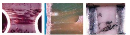

PCB的阳极性玻璃纤维漏电为什么会产生
当板面两股线路或板内两个金属通孔相距太近,一旦板材吸收水气较多时,相邻铜线或孔壁其高低电压的电极间会顺着板材的玻璃纤维的表面,而出现电化性迁移之绝缘劣化情形。
2020-01-29 12:34:00
