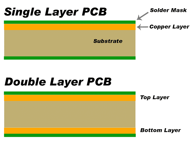

  • 单面板 vs 双面板:单面仅一侧有线路,钻孔无需金属化,成本低(约便宜30%-50%),常用于简单电路(如电源模块、玩具)。
  • 工艺差异:无沉铜/电镀环节,生产周期更短(最快24小时出货)。
