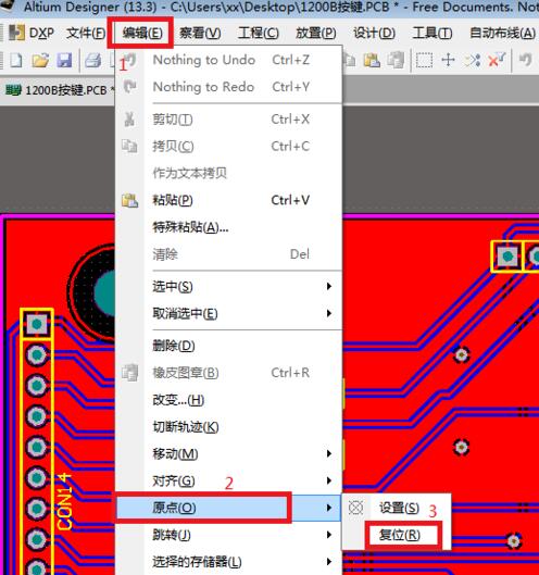

pcb如何导出坐标文件
使用AD13打开一个即要导出坐标文件的PCB文件,然后选择“Edit(编辑)”→“Origin(原点)”→“Reset(复位)”,对PCB文件重设原点。如果你已经设置好原点,这一步可省略。
2019-05-31 14:53:41

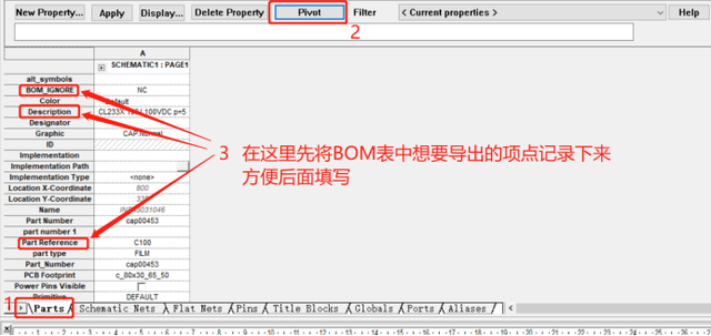

Cadence怎么导出BOM表
首先打开需要的Cadence 原理图文件,在原理图中任意选择一个器件双击,在弹出的对话框中,将BOM表中想要导出的项点提前记录下来(一般导出的BOM表中,会包含序号、物料料、规格型号、和数量等项点,其它可以根据需求加入)。
2023-03-24 15:47:29

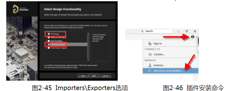

PCB技术:Altium怎么安装导入导出插件
EDA软件中Altium Designer的兼容性是最好的,在其他EDA平台设计的原理PCB等文件,有时候会统一到Altium Designer平台,或者将在Altium Designer平台设计的文件导入其他平台,这种时候需要用到导入导出的功能。
2020-10-14 10:36:00
