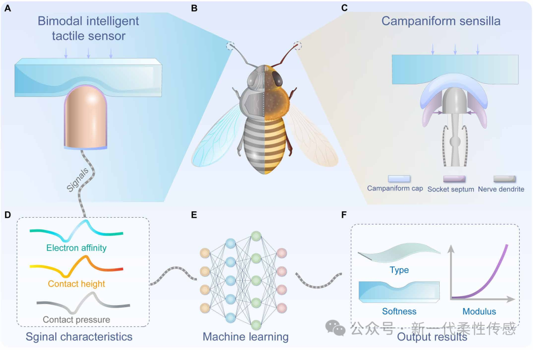

昆虫触角启发研发双模触觉传感器
识别不同材料类型。 杨氏模量量化 :开发的ITPS(智能触觉感知系统)能够量化材料的杨氏模量,提供更精确的物理特性评估。 应用潜力 :BITS阵列可增强机器人和假肢的触觉感知系统,在医疗康复和智能产业中具有广阔的应用前景,特别是在环境交互

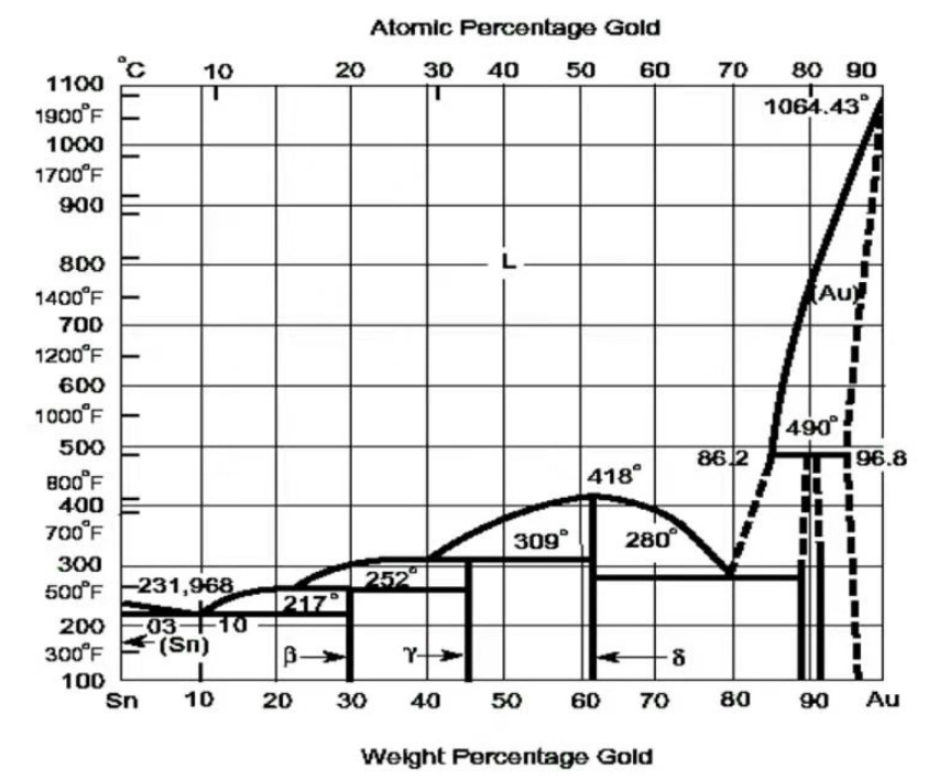

解析金锡合金焊料的优势以及其特定的用途 (上)
金锡合金是电子焊接中的一种,具备很好的市场和前景。金锡合金采用金锡合金焊料在电子应用金锡合金是通过钎焊技术制作,是组装电子产品的一项重要技术。为了得到理想的钎焊连接,钎焊料的选择至关重要。钎焊料的可焊性、熔点、强度及杨氏模量、热膨胀系数、热疲劳、蠕变及抗蠕变性能等均可影响钎焊连接的质量。

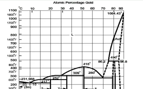

解析金锡合金焊料的优势以及其特定的用途 (下)

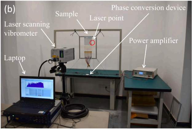

ATA-308C功率放大器在梯度锯齿形弯曲波超材料梁振动测试中的应用
实验名称: 梯度锯齿形弯曲波超材料梁振动测试 实验内容: 本次实验为测量梯度弯曲波超材料的振动特性。包括测量弯曲波在薄板中的传播波场,以反推薄板材料的杨氏模量;以及测量均匀锯齿形弯曲波超材料梁、梯度
