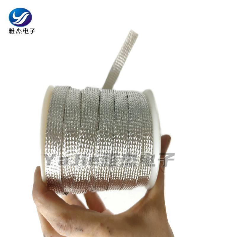

镀银铜丝编织网套/伸缩屏蔽套管
`镀银编织带是采用镀银铜丝编织而成,规格可按客户要求定制。东莞市雅杰电子材料有限公司专业生产镀银编织网,镀镍编织带,镀银防波套,镀镍防波套,镀锡铜编织网,镀锡铜编织带,紫铜编织带,裸铜编织网,不锈钢
