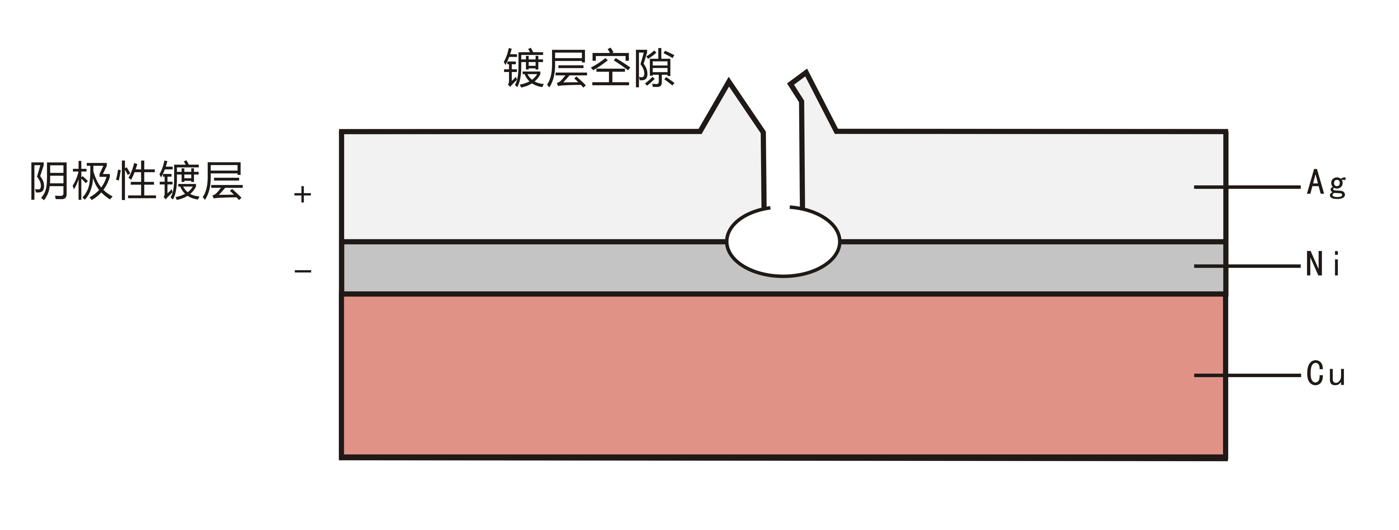

  5. 镀层质量: 镀层过薄、孔隙率高、纯度不够或工艺控制不当,会降低其抗氧化能力,底层金属(如铜)的腐蚀产物也可能扩散到表面。

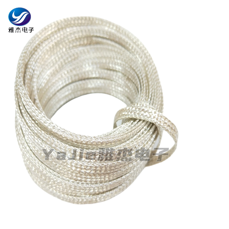

镀银铜编织带软连接
镀银铜编织带软连接作为一种重要的导电材料,在电力、电子、新能源等领域有着广泛的应用。这种材料结合了铜的优良导电性和银的抗氧化性能,通过特殊的编织工艺制成柔性连接件,能够有效解决设备振动、热胀冷缩等
2025-04-26 10:22:42

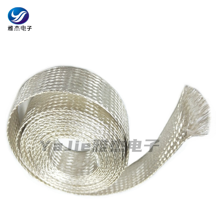

镀银铜编织带软连接订货须知
`镀银铜编织带软连接订货须知1、镀银铜编织带规格(截面)。2、镀银铜软连接长度(总长,线长,孔距)3、镀银铜编织带软连接搭接面的宽度和长度。4、是否打孔(孔径多少)5、东莞市雅杰电子材料有限公司生产
yajiedg3 2020-04-01 14:59:19
