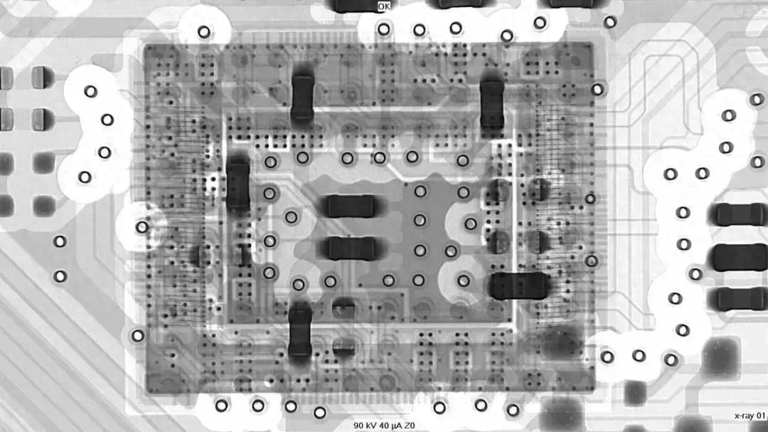

2. X射线检测(X-ray)
  • 检查隐藏焊点(如BGA、QFN):
    • 焊球空洞率(>25%需关注);
    • 桥连、焊锡不足、气泡分布。
