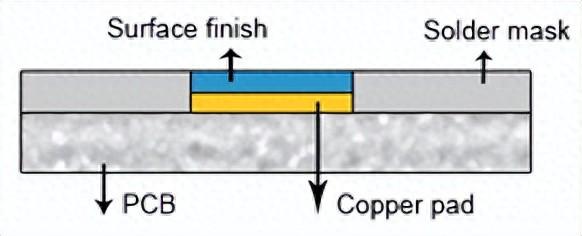

PCB喷锡(HASL,热风整平)的厚度要求依据工艺类型(有铅/无铅)和标准规范而定,核心要求如下:
一、通用厚度范围(IPC标准)
  1. 有铅喷锡 (SnPb)
    • 厚度范围:150 - 250 微米(μm)
    • 最低要求:最薄处 ≥ 150μm(关键指标)
  2. 无铅喷锡 (Lead-Free)
    • 厚度范围:100 - 250 微米(μm)
    • 最低要求:最薄处 ≥ 100μm(关键指标)
      注:无铅喷锡因流动性差,厚度均匀性较低,需重点监控最薄点。
二、关键标准与测量
  • 核心标准
    • IPC-4552/4552A:规范无铅喷锡工艺,明确厚度范围为 100–250μm
    • IPC-A-600:PCB验收标准,引用IPC-4552的厚度要求。
  • 测量方法
    通过 金相切片 横截面测量焊盘锡层厚度,需确保 最薄点 达标(非平均值)。
三、其他质量要求
  1. 平整度:表面需平整,无影响贴装的锡瘤或凹陷。
  2. 覆盖性:焊盘100%覆盖,无露铜、针孔、氧化。
  3. 结合力:锡层与铜箔结合牢固,无剥离。
四、特殊应用要求
  • 汽车/军工类PCB:可能要求更高下限(如无铅 ≥120μm),需以客户规格书为准。
  • 高密度板(HDI):因焊盘微小,需严格控制锡厚均匀性。
总结
  • 有铅喷锡:最薄处 ≥ 150μm(150–250μm)
  • 无铅喷锡:最薄处 ≥ 100μm(100–250μm)
    务必参考
    ① IPC-4552(无铅)或客户标准;
    ② 实际切片检测最薄点厚度。
