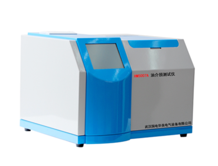

关于绝缘油介质损耗测试仪的简单介绍
油介损耗测试仪简介 TKJYS绝缘油介质损耗测试仪又称及变压器油介质损耗测试仪、油介质损耗测试仪及变压器绝缘油介质损耗测试仪,变压器油介质损耗测试仪用于测试变压器绝缘油等液体绝缘介质介质损耗
2021-03-04 15:10:28

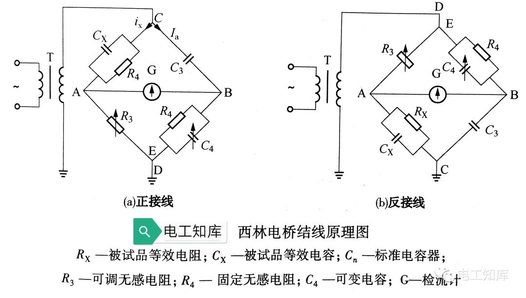

介质损耗变压器介质损耗测试仪正接法使用方法
介质损耗测试仪 使用方法操作步骤 第一步:按照说明书要求接好测试线,打开介质损耗测试仪主电源开关,显示屏幕出现参数的选择和设置。 第二步:设置参数,将测量方式、连接方式、测量电压选择并输入,测量方式
2020-02-17 13:52:42

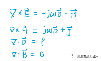

从麦克斯韦方程看传输线中的介质损耗
传输线的损耗介质损耗,导体损耗和辐射损耗
2023-07-11 15:39:19

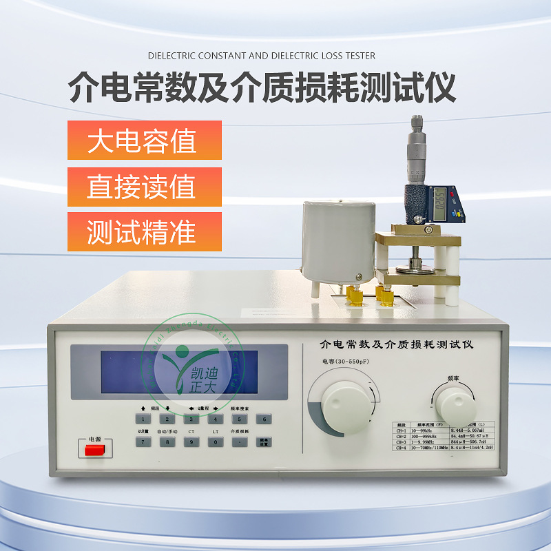

KDYD-JZ介质损耗因数测试仪器性能分析及应用
KDYD-JZ介质损耗因数测试仪是武汉凯迪正大设计用于测定无机金属氧化物、板材、瓷器、云母、玻璃和塑料等材料介质损耗和介电常数的多用途测试仪器。
2025-02-21 17:09:32

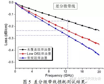

高速PCB损耗性能的影响分析
摘要: 降低信号的传输损耗对于保证高速PCB的电气性能至关重要,文章采用矢量网络分析仪分析了高速板材、铜箔类型、玻纤布类型、阻焊油墨、粗化药水、表面处理工艺等材料及加工工艺的选择对高速PCB损耗
2021-11-23 16:39:00

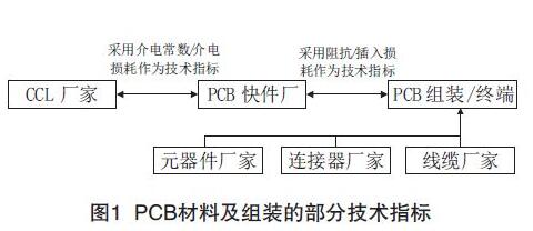

PCB印制电路板信号完整性的影响因素分析
PCB传输线信号损耗来源为材料的导体损耗介质损耗,同时也受到铜箔电阻、铜箔粗糙度、辐射损耗、阻抗不匹配、串扰等因素影响。在供应链上,覆铜板(CCL)厂家与PCB快件厂的验收指标采用介电常数和介质损耗;而PCB快件厂与终端之间的指标通常采用阻抗和插入损耗
2019-06-17 14:50:58
