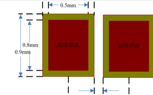

在 Altium Designer 中实现局部阻焊的步骤):
局部阻焊是通过在相应的 阻焊层上放置对象(如填充、线条、区域、焊盘本身)来实现的。放置在阻焊层上的对象定义了没有阻焊油墨的区域
  1. 选择正确的层:
    • 顶层阻焊开窗: 切换到 Top Solder 层。
    • 底层阻焊开窗: 切换到 Bottom Solder 层。
  2. 放置定义开窗形状的对象:
    • 焊盘/过孔本身: 这是最常用、最自动的方式。标准焊盘和过孔在创建时,其形状(根据规则或手动设置)会自动在对应的阻焊层上生成一个稍大的开窗形状(通常比焊盘大2-4mil,由设计规则控制)。这是焊盘能焊接的基础,通常不需要额外操作。
    • 填充: 使用 Place > Fill 或工具栏按钮。在目标阻焊层上绘制一个实心矩形或多边形区域。适合规则的开窗区域(如矩形散热片)。
    • 铺铜区域: 使用 Place > Polygon Pour。在目标阻焊层上绘制一个多边形铺铜区域。适合复杂形状或不规则的大面积开窗(如异形散热区域)。 确保设置其属性为 Solid 填充。
    • 线条/弧线: 使用 Place > LinePlace > Arc。绘制线条或弧线。适合细长的开窗或边框。 注意线条宽度决定了开窗的宽度。
    • 区域: 使用 Place > Region。绘制一个任意多边形区域。功能与铺铜区域类似,但更轻量,适合简单多边形开窗。
  3. 调整形状和位置:
    • 精确绘制或放置对象,使其完全覆盖需要暴露铜的区域。
    • 使用坐标、栅格捕捉和对象属性对话框(双击对象打开)进行精确定位和尺寸调整。
    • 重要: 确保开窗区域完全覆盖需要暴露的铜(焊盘、走线、铜皮),并且略大于它(通常单边大2-4mil),以保证生产公差和焊接可靠性。这个扩展量通常由 SolderMask Expansion 设计规则自动控制(针对焊盘/过孔),对于手动放置的填充/区域等,你需要手动留出余量。
  4. 检查设计规则:
    • 运行 Tools > Design Rule Check
    • 检查 SolderMask 相关的规则,特别是 SolderMask Bridge(阻焊桥,防止相邻焊盘开窗连在一起导致桥连)和 SolderMask Minimum Sliver(阻焊层最小碎铜/间隙)。确保你的局部开窗设计符合这些规则要求,以保证可制造性。
  5. 查看3D效果:
    • 使用 View > 3D Layout Mode 查看阻焊开窗的效果,确认开窗位置和形状是否正确。
关键点总结:
  • 阻焊层定义“无油墨”:Top SolderBottom Solder 层上放置的任何对象,都表示该区域没有阻焊油墨,铜会暴露出来。
  • 焊盘自动开窗: 标准焊盘/过孔会自动在阻焊层生成开窗,这是默认行为。
  • 手动开窗: 对于非焊盘区域(散热铜皮、测试点、特殊连接点),需要使用 Fill, Polygon Pour, Region, Line/Arc 等工具在阻焊层上手动绘制开窗形状。
  • 尺寸余量: 开窗区域应比需要暴露的铜区域稍大(手动放置时需注意,焊盘由规则控制)。
  • DRC检查: 务必进行设计规则检查,确保阻焊设计(尤其是开窗间距)符合制板厂要求。
简单来说:要在某处局部开窗,就在对应的 Top/Bottom Solder 层上,用绘图工具(Fill, Region, Polygon等)画一个覆盖该区域的形状即可。 对于焊盘,AD通常已经帮你做好了。
