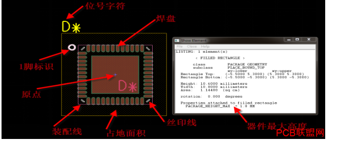

PCB封装组成元素有哪些
一个完整的PCB封装是由许多不同元素组合而成的,不同的器件所需的组成元素也不同。一般来说,封装组成元素包含:沉板开孔尺寸、尺寸标注、倒角尺寸、焊盘、阻焊、孔径、热风焊盘、反焊盘、管脚编号(Pin
