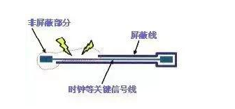

线高速信号线的九大规则
规则一:高速信号线屏蔽规则 如上图所示: 在高速PCB设计中,时钟等关键的高速信号线需要进行屏蔽处理,如果没有屏蔽或只屏蔽了部分,都是会造成EMI的泄漏。 建议屏蔽线,每1000mil,打孔
