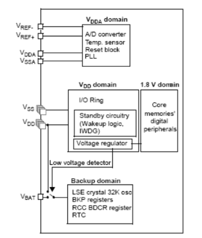

好的,当STM32微控制器的 VBAT 引脚不供电(未连接电池、悬空或接地) 时,RTC的行为主要取决于 主电源 VDD 的状态
  1. 当 VDD 供电正常时:
    • RTC 可以正常工作。 STM32内部有一个电源切换器,它会自动选择 VDD 或 VBAT 中电压更高的一个来为 RTC 和备份域(包括备份寄存器)供电。
    • 只要 VDD 存在且电压足够(高于 VBAT 电压,通常 VBAT 为 0V 或切换器阈值),RTC 就会使用 VDD 作为电源。
    • 此时,你可以正常配置 RTC(选择时钟源 LSE/LSI/HSE 分频、设置时间日期、使用闹钟、唤醒功能等),RTC 会正常运行,时间会计时,备份寄存器可以读写。
    • 关键点:只要 VDD 有电,即使 VBAT 没接,RTC 也能用。
  2. 当 VDD 掉电或复位时:
    • RTC 会立即停止工作,所有 RTC 状态(当前时间、日期、闹钟设置、日历预分频器配置等)和备份寄存器内容会丢失。
    • 因为此时主电源 VDD 消失,而 VBAT 也没有提供备用电源,RTC 和备份域完全断电。
    • 当 VDD 重新上电后:
      • RTC 需要重新初始化(重新配置时钟源、预分频器、时间、日期、闹钟等)。
      • 备份寄存器内容会恢复到复位状态(通常是 0x0000)。
      • RTC 会从你重新设置的初始时间开始计时(通常是 0 秒)。
总结关键点:
  • VBAT 的作用: 在 VDD 掉电时,为 RTC 和备份域提供备用电源,保持时间和备份数据不丢失
  • VBAT 不供电的影响:
    • VDD 有电时:RTC 正常工作(使用 VDD),但无法在 VDD 掉电时保持数据。
    • VDD 掉电时:RTC 立即停止工作,所有数据丢失。上电后需完全重新配置。
设计建议和注意事项:
  1. 不需要电池备份: 如果你的应用不需要在系统完全断电(VDD=0)时保持 RTC 时间和备份数据,那么 VBAT 引脚可以悬空(不推荐)或最好连接到 GND。连接到 GND 可以避免引脚悬空可能引入的噪声或不确定状态(具体请参考你使用的 STM32 型号的数据手册或参考手册,部分型号可能明确要求悬空时需接特定电阻,但接地通常是更安全的选择)。
  2. 需要电池备份: 如果你需要在系统断电时保持 RTC 时间(例如实时时钟应用、事件时间戳记录等),必须在 VBAT 引脚上连接一个备用电池(通常是 3V 纽扣电池)。同时,通常需要在 VBAT 供电路径上串联一个肖特基二极管(如 BAT54C)来防止 VDD 给电池充电(除非你的电路设计允许并控制充电)。
  3. 上电初始化: 在软件中,每次上电或复位后,不要假设 RTC 配置或时间是有效的(尤其是在 VBAT 没接的情况下)。一个健壮的做法是:
    • 检查备份域寄存器(如 RTC_BKPxR)中的一个特定标志位(比如 0xA5A5)。
    • 如果标志位不是预期值,说明备份域经历了完全掉电(可能是首次上电或 VDD+VBAT 都掉电了),此时需要完整初始化 RTC(配置时钟源、设置时间日期等),并设置标志位。
    • 如果标志位是预期值,说明 RTC 可能保持了配置(VBAT 有电且 VDD 只是短暂复位),此时可以跳过初始化,或者仅做必要检查。
  4. 检查供电: 如果发现 VDD 供电时 RTC 工作不正常(即使 VBAT 没接),需要检查:
    • VDD 电压是否稳定且在规格范围内。
    • 是否在软件中正确使能了 RTC 时钟(通过 RCC 寄存器)和所需的时钟源(LSE/LSI)。
    • 是否按照数据手册要求正确配置了 VBAT 引脚(悬空或接地)。
简单来说:VBAT 不供电,只要 VDD 有电,RTC 就能用;但 VDD 一断电,RTC 的时间和配置就全没了,下次上电得从头设置。 是否需要接电池,完全取决于你的应用是否需要断电保持时间。
