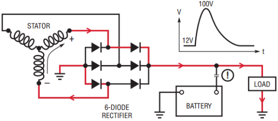

在汽车电子设计中,抛负载(Load Dump) 是一种关键的高能量瞬态电压脉冲,由车辆电源系统(如交流发电机)在运行中突然断开大电流负载(如蓄电池连接松动或断开)时产生。以下从原理、危害、防护设计三方面详细说明:

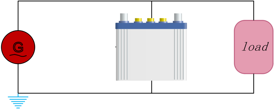

一、抛负载原理
  1. 产生机制
    • 当蓄电池(作为电源系统的稳压缓冲器)意外断开时,交流发电机仍在旋转发电,导致其输出电压瞬间飙升。
    • 此时发电机电感中存储的能量无处释放,形成高压脉冲。

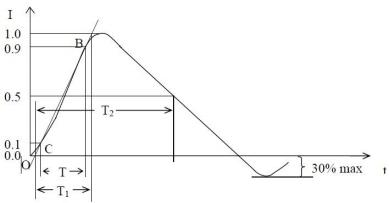

  2. 典型特征
    • 电压峰值:40V ~ 120V(12V系统)或 100V ~ 200V(24V系统)
    • 持续时间:50ms ~ 500ms(远长于ESD等瞬态)
    • 内阻低:0.5Ω ~ 4Ω(能量极高,可达数百焦耳)

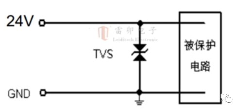

需通过多级防护电路逐级吸收能量:
1. 第一级:抛负载抑制器(Load Dump Suppressor)
  • 器件:高压TVS二极管(如SM8S系列)或压敏电阻(MOV)
  • 要求
    • 钳位电压 ( V_{CLAMP} ) ≤ ECU最大耐压(通常60V~80V)
    • 峰值功率 ≥ 5kW(如SM8S33A,6000W)
    • 并联在电源输入端,靠近连接器布置

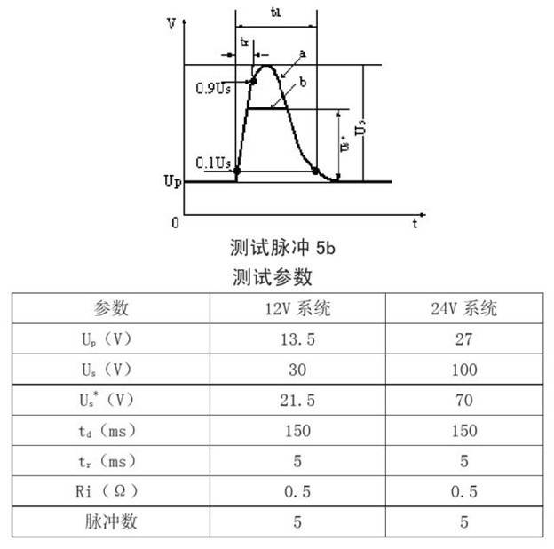

四、设计验证标准
必须通过以下测试(严酷等级依OEM要求): 标准 测试波形 典型参数(12V系统)
ISO 7637-2 Pulse 5a 65V ~ 87V, 0.5Ω源阻, 400ms
ISO 16750-2 Load Dump 79V ~ 101V, 0.5Ω ~ 4Ω, 350ms
LV124 (德系)** E-18 110V峰值, 0.1Ω源阻
