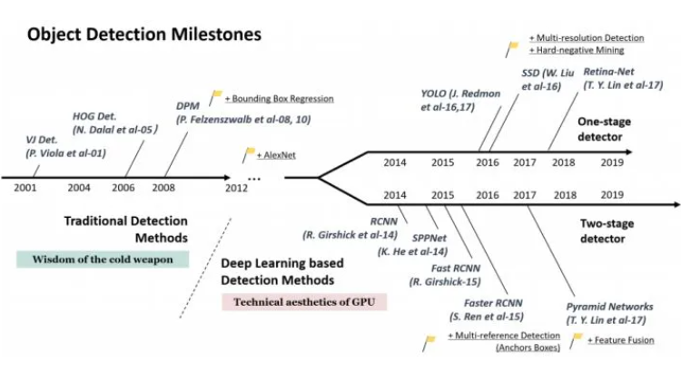

算法演进与主要类型:
目标检测算法经历了从传统方法到深度学习方法的巨大飞跃:
一、 传统方法(深度学习之前)
  • 核心思想: 手动设计图像特征(特征工程),然后使用机器学习分类器(如SVM)来判断图像的不同区域是否包含目标。
  • 代表算法:
    • Viola-Jones: 主要用于实时人脸检测,使用Haar-like特征和AdaBoost级联分类器。特点是速度快。
    • HOG + SVM: 方向梯度直方图特征 + 支持向量机。曾是行人检测的主流方法。
    • DPM: 可变形部件模型。可以看作是HOG的扩展,考虑物体的部件和它们之间的几何关系,性能优于HOG,但计算复杂。是深度学习崛起前最先进的方法之一。
  • 主要缺点: 特征设计依赖经验和领域知识,泛化能力有限,对复杂背景、遮挡、形变等场景鲁棒性较差。
二、 基于深度学习的方法(当前主流)
深度学习通过卷积神经网络自动学习图像的多层次特征,极大地提升了目标检测的精度和鲁棒性。主要分为两大类:
  1. Two-Stage(两阶段)检测器:
    • 核心流程:
      1. 区域提议: 首先生成大量可能包含目标的候选区域(Region Proposals)。
      2. 特征提取与分类/回归: 对每个候选区域,使用CNN提取特征,然后进行分类(判断是什么物体)和边界框回归(精确调整边界框位置)。
    • 特点: 精度通常很高,但速度相对较慢。
    • 代表算法:
      • R-CNN: 开山之作。先用Selective Search生成候选框,对每个框裁剪后送入CNN提取特征,再用SVM分类和回归器精调位置。速度非常慢。
      • Fast R-CNN: 改进R-CNN。整图送入CNN得到特征图,再将候选区域映射到特征图上对应的区域(RoI),通过RoI Pooling层将不同大小的区域转换为固定大小的特征向量,最后进行分类和边框回归。大大提高了速度。
      • Faster R-CNN: 里程碑式改进。引入了区域提议网络(Region Proposal Network, RPN),用CNN直接生成高质量候选区域,替代了耗时的Selective Search等传统方法,真正实现了端到端训练,速度和精度进一步提升。
      • Mask R-CNN: Faster R-CNN的扩展。在原有基础上增加了一个分支,用于预测每个目标实例的像素级分割掩码(Mask),实现了实例分割
  2. One-Stage(单阶段)检测器:
    • 核心流程: 直接在图像的不同位置和尺度上进行密集的预测,一次性输出边界框的位置、类别和置信度。没有单独的候选区域生成步骤。
    • 特点: 速度非常快,通常能满足实时性要求(如视频分析),精度略低于同等复杂度的两阶段方法,但近年来差距已显著缩小。
    • 代表算法:
      • YOLO系列(You Only Look Once): 将图像划分为网格,每个网格单元预测固定数量的边界框及类别概率。以其极致的速度和良好的精度平衡(尤其是后续版本YOLOv3, v4, v5, v7, v8)而闻名和应用广泛。

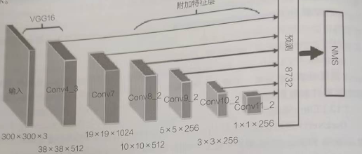

      • SSD(Single Shot MultiBox Detector): 在不同层次(不同尺度)的特征图上进行预测,利用不同尺度的特征图来检测不同大小的物体。在速度和精度之间取得了非常好的平衡。
      • RetinaNet: 为了解决单阶段检测器中正负样本(目标和背景)极度不均衡导致精度受限的问题,提出了Focal Loss,显著提升了一阶段检测器的精度,使其能够媲美甚至超越部分两阶段方法。
    • Anchor-Free(无锚框)检测器(单阶段的子集):
      • 核心思想: 摒弃预设的锚框(Anchor Boxes),直接预测目标的关键点(如中心点、角点)或其与参考点之间的偏移量。
      • 代表算法:
        • CornerNet / CenterNet / FCOS: 分别通过预测物体的角点对、中心点或每个像素点到边界框四边的距离来实现检测。
      • 特点: 简化了模型设计,避免了锚框相关的超参数设定,部分方法在精度或速度上有优势。
