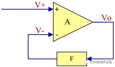

运算放大器的基本公式
 序言:为了掌握运算放大电路的特点,理解下面公式是很必要的。这是一个基本公式,它给出了输出电压与输入电压V+(同相端),V-(反相端)和运算放大器的开环放大倍数(Ao)的函数关系。
2023-03-08 16:31:02
