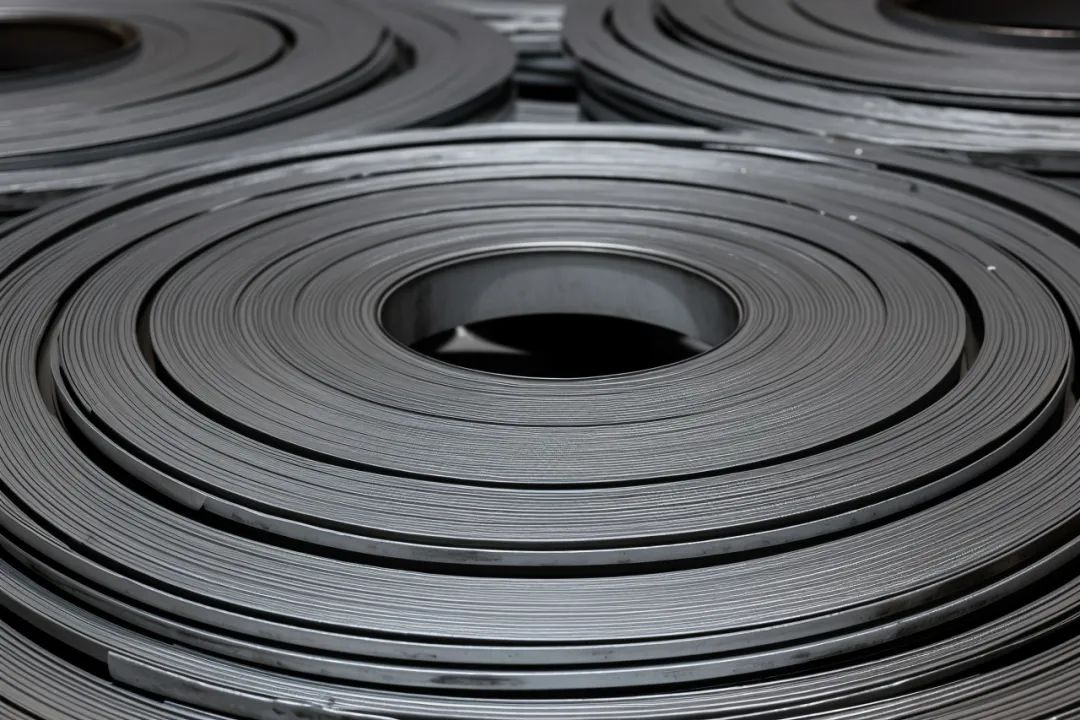

好的,关于 Z11硅钢片,以下是详细的中文解释:
  1. 基本定义:
    • Z11 是日本JIS标准 (JIS C 2550) 中定义的一种冷轧无取向电工钢(俗称硅钢片或矽钢片)的牌号。
    • 它是一种在轧制方向上没有特定方向性磁性能的硅钢片。
  2. 核心特性:
    • 低铁损: 这是Z11硅钢片最重要的特性。铁损是指在交变磁场中,材料内部磁畴翻转和涡流产生的能量损耗(转化为热量)。Z11的铁损值相对较低,意味着它在电磁设备中工作时能量转换效率高,发热少。
    • 高磁通密度: 它能在给定磁场强度下达到较高的磁感应强度(磁通密度),这对于缩小电磁设备的体积、提高功率密度非常有利。
    • 无取向性: 其磁性能在各个方向上基本一致,不像取向硅钢片(如Z6H, Z9H等)在轧制方向上具有显著优越的磁性能。这使得它非常适合用于磁场方向不断变化的设备。
  3. 关键性能指标 (典型值):
    • 铁损: 通常指在频率为50Hz、磁通密度峰值为1.5特斯拉 (T) 条件下测得的单位重量铁损,记为 P1.5/50。Z11的典型P1.5/50值大约在 3.2 W/kg 左右(具体数值可能因生产批次、厚度略有差异,但这是其牌号代表的大致水平)。
    • 磁通密度: 通常指在磁场强度为5000 A/m时达到的磁通密度,记为 B50。Z11的典型B50值大约在 1.70 T 左右。
    • 厚度: 常见的标准厚度是 0.50 mm。这是中小型电机和变压器最常用的厚度规格。
  4. 主要用途:
    • 旋转电机: 这是Z11硅钢片最主要的应用领域。由于其无取向性和良好的综合磁性能(较低的铁损和较高的磁通密度),它被广泛用于制造:
      • 中小型交流/直流电动机(如家用电器电机、工业电机、电动工具电机等)
      • 中小型发电机
    • 小型变压器: 也常用于制造小型电力变压器、电抗器、镇流器等静态电磁设备。但对于大型电力变压器,通常使用取向硅钢片(如Z6H, Z9H等)以获得更低的铁损。
  5. 牌号含义:
    • Z: 代表“电磁钢板”。
    • 11: 代表铁损等级。数字越小,表示铁损越低(性能越好)。例如,Z10的铁损比Z11更低,Z12则比Z11稍高。11代表一个中等偏上的性能等级(在较早期的标准中属于较好的牌号)。
  6. 与中国标准的对应关系:
    • 中国国家标准(GB/T 2521)有对应的牌号体系。与JIS Z11性能相近的中国牌号通常是 50W47050WW470
    • 50: 表示厚度为0.50mm。
    • W: 代表无取向电工钢。
    • 470: 表示在频率50Hz、磁通密度1.5T条件下的最大铁损保证值(单位:W/kg),即P1.5/50 ≤ 4.70 W/kg。注意:Z11的典型值约3.2W/kg,远低于4.70W/kg,所以50W470是一个性能范围覆盖Z11的牌号,实际能达到Z11水平的国产材料通常有更优的牌号(如50W350, 50W310等)。但在实际采购和市场习惯中,50W470常被用来对应或替代Z11。
总结:
Z11硅钢片是一种日本JIS标准0.50mm厚冷轧无取向电工钢。它的核心特点是铁损较低(P1.5/50约3.2W/kg)磁通密度较高(B50约1.70T),并且磁性能各向同性。它主要应用于中小型旋转电机(如各种电动机、发电机)和小型变压器,是高效能电磁设备的关键材料之一。在中国市场,性能与之相近的常用牌号是50W470

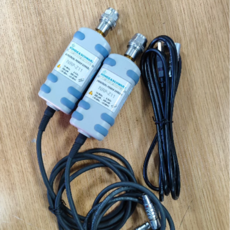

二手收购NRP-Z11 ,二手NRP Z11回收R&S USB 功率传感器
二手收购NRP-Z11 ,二手NRP Z11回收R&S USB 功率传感器 供应热线:***/13631789921(同微)曾S供应QQ:3140751627(同微)koukou
