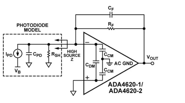

好的!TIA 电路的中文名称和相关解释如下:
  1. 中文名称:
    • 跨阻放大器(这是最标准、最常用的中文名称)
    • 电流-电压转换器(描述其功能)
  2. 作用/功能: TIA 电路的核心功能是将输入的电流信号转换为成比例的电压信号进行输出
    • 输入: 电流信号(通常是微弱的电流,例如来自光电二极管、光电探测器等)。
    • 输出: 电压信号(与输入电流的大小成正比)。
    • 核心关系: 输出电压(Vout)= 输入电流(Iin)× 跨阻增益(Rf
      • Vout = Iin * Rf
  3. 关键元件:
    • 运算放大器(Op-Amp): 是构成 TIA 的核心。
    • 反馈电阻(Rf): 连接在运放输出端和反相输入端之间。这个电阻的大小直接决定了跨阻增益(Vout / Iin = Rf),也就决定了电路的灵敏度。通常要求阻值较大(几十千欧到几兆欧甚至更大)。
  4. 工作原理简述:
    • 输入电流 Iin 流入运放的反相输入端。
    • 由于运放的“虚地”特性(在负反馈作用下,反相输入端电压会维持在与同相输入端相同的电位,通常是地电位),Iin 只能流过反馈电阻 Rf
    • 电流 Iin 流过 Rf 会在 Rf 两端产生一个压降 Vr = Iin * Rf
    • 运放会调整其输出电压 Vout,使得反相输入端保持为虚地。这时,Vout 相对于虚地(地电位)的大小就等于 Vr,但极性相反(因为电流从反相端流入)。所以 Vout = -Iin * Rf。通常我们关注的是输出电压的大小,相位根据实际应用处理。
  5. 主要特点:
    • 高输入阻抗: 输入端(反相输入端)呈现近似“虚地”,阻抗极低(理想情况是 0),适合接收电流源信号。
    • 提供电流-电压转换: 是其核心功能。
    • 增益由反馈电阻决定: 设计简单直接。
    • 易受噪声影响: 特别是对于高阻值的 Rf 和微弱电流,电阻热噪声和运放自身的电压/电流噪声会显著影响性能。低噪声设计和元件选型至关重要。
    • 存在稳定性问题: 输入端的寄生电容(如光电二极管结电容、PCB 布线电容)与反馈电阻 Rf 会在运放的开环增益响应中形成一个极点,可能导致振荡(尤其是在使用大的 Rf 时)。通常需要在反馈电阻上并联一个小的补偿电容 Cf 来改善稳定性。
  6. 典型应用:
    • 光电检测: 这是最主要的应用。用于将光电二极管、光电探测器(如 APD, PIN)输出的光电流信号转换为电压信号进行后续放大和处理(例如光纤通信接收端、激光测距、光谱仪、心率监测等)。
    • 传感器接口: 连接输出为电流的各种传感器(如某些化学传感器、生物传感器)。
    • 电流测量: 用于精密测量微小电流(如皮安级、纳安级)。
    • 光谱分析仪
    • 粒子探测器
总结:
*TIA (Transimpedance Amplifier) 电路的标准中文名称是跨阻放大器。它是一种利用运算放大器(Op-Amp)和反馈电阻(Rf)将输入电流信号(Iin)线性转换为输出电压信号(Vout)的电路,转换关系为 `Vout = Iin Rf(忽略符号)。其主要特点是输入阻抗低(适合电流输入),增益由Rf设定。它在光电检测和其他需要电流-电压转换的微弱信号检测领域应用极为广泛。设计时需特别注意噪声优化和稳定性补偿(通常通过并联反馈电容Cf` 实现)。**
简单记法:TIA = 跨阻放大器 = 电流输入 -> 电压输出。
希望这个中文解释对您有帮助!
