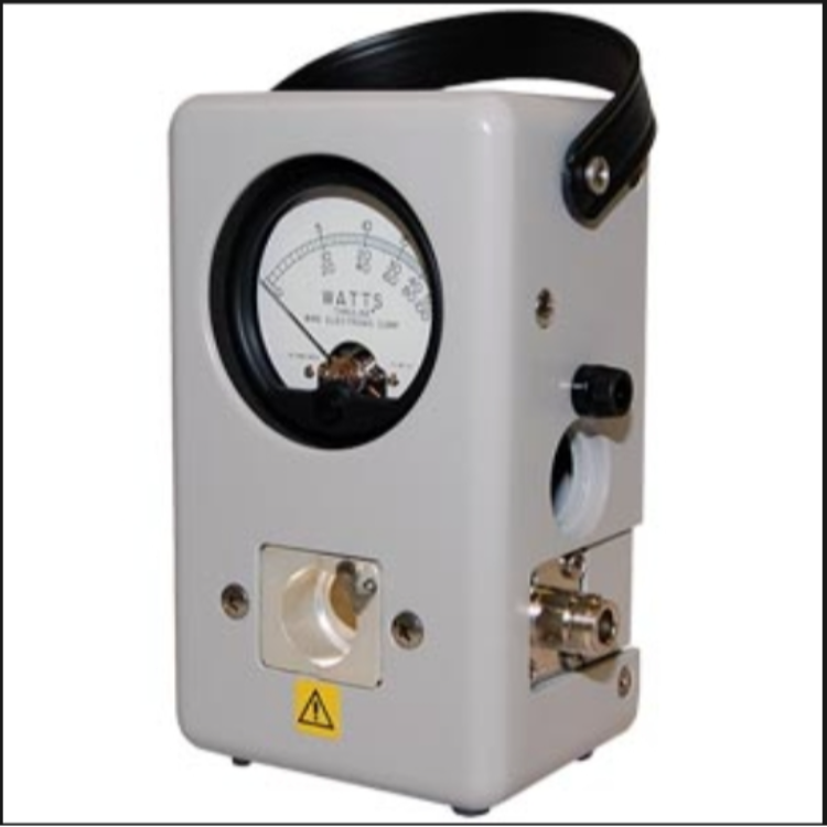

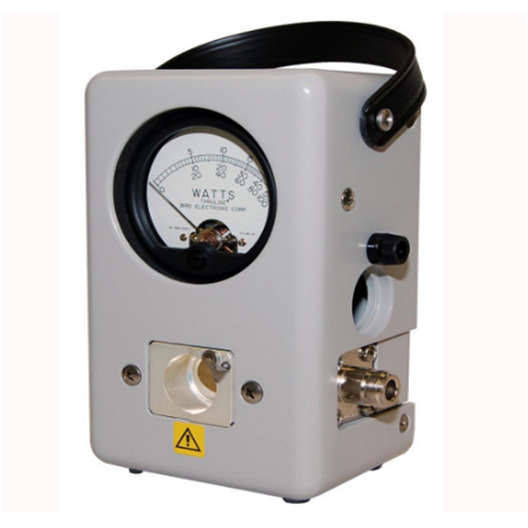

好的,鸟牌(Bird Technologies)43型射频功率计是一款非常经典且仍在广泛使用的双向、通过式射频功率计。以下是关于它的详细介绍(用中文):
核心特点
  1. 通过式设计: 这是它与终端式功率计(需要断开线路连接)的最大区别。43型串联在发射机(TX)和负载(通常是天线)之间。信号流过功率计内部,因此可以在不中断系统工作的情况下测量功率。
  2. 双向测量: 这是它最核心的优势。它可以同时测量两个方向上的功率:
    • 前向功率: 从发射机流向天线的功率(有效辐射功率)。
    • 反射功率: 从天线反射回发射机的功率(通常由阻抗不匹配引起)。
  3. 直接读取驻波比: 通过同时测量的前向和反射功率值,仪器表盘上可以直接计算出并显示出系统的电压驻波比(VSWR),这是衡量天线系统匹配效率的关键指标。
  4. 探头式结构: 功率计主体是一个接入传输线的固定部分,而实际的传感元件是独立的、可插拔的功率探头(通常称为“Slug”)。探头有不同的频率范围和功率量程规格,用户可以根据需要更换探头,大大提高了仪器的灵活性和适应性。
  5. 模拟表头显示: 经典型号采用清晰易读的模拟表盘显示功率和VSWR值(通常是两个同轴指针或一个指针配合表盘刻度)。也有部分较新型号可能结合数字显示。
主要参数(典型值,具体视所选探头而定)
  • 频率范围: 取决于使用的功率探头型号(Slug)。常见的探头覆盖范围从1.8 MHz到1000 MHz(1 GHz)或更高(有更高频段的专用探头),几乎涵盖了HF、VHF、UHF的主要频段。
  • 功率量程: 同样取决于探头。有低功率探头(如5W满量程)、中功率探头(如100W, 200W满量程)和高功率探头(如1kW满量程)可选。选择合适的量程探头对保证测量精度至关重要。
  • 测量精度: 通常在满量程的±5%以内(具体精度参考探头和技术手册)。
  • 阻抗: 标准设计为50欧姆,这是射频通信系统最常见的阻抗。
  • 连接器: 通常为N型母头(输入端和输出端),符合行业标准。
主要应用场景
  1. 安装与调试发射系统: 测量发射机输出功率,确保符合规范。
  2. 天线系统调谐与诊断:
    • 测量前向功率和反射功率。
    • 直接读取VSWR,评估天线系统的匹配状态(VSWR越低匹配越好,理想为1:1)。
    • 快速识别天线、馈线或连接器存在的故障(如开路、短路、进水等导致高VSWR)。
  3. 监测发射系统状态: 在系统工作时持续监控功率和VSWR,及时发现异常(如功率骤降或VSWR升高),保护昂贵的发射设备。
  4. 验证射频设备性能。
使用要点
  1. 正确连接: 确保发射机连接到功率计的TRANSMITTERTX端口,天线或负载连接到ANTENNALOAD端口。方向不能接反。
  2. 选择合适的探头:
    • 确保探头的频率范围覆盖被测信号频率。
    • 确保被测信号的功率落在探头量程的25%-100%范围内(通常在量程的1/3到满量程之间精度最佳)。避免长时间测量超过探头额定功率的信号。
    • 探头插入方向需正确(有方向标识)。
  3. 读取测量值:
    • 前向功率: 按前面板上的FWD按钮,读表盘上的功率刻度。
    • 反射功率: 按前面板上的REF按钮,读表盘上的功率刻度。
    • VSWR: 在按下FWD按钮测量前向功率时,表盘上专门的VSWR刻度会同步显示出当前的驻波比值。
  4. 峰值功率测量(仅适用于某些型号/探头): 对于调制的射频信号(如FM电台语音、AM信号),有些探头(通常是热效应型或特殊型号)可以测量其峰值包络功率(PEP)。需要查阅具体探头的规格说明。
  5. 校准: 为了保证测量精度,需要定期(通常每年或根据使用频率)将功率计和探头送至有资质的计量机构进行校准。
常见问题与注意事项
  • 探头是关键: 仪表的性能和精度很大程度上取决于所选用的探头。探头有使用寿命,尤其是测量大功率时,高温可能导致探头老化或损坏。
  • 阻抗匹配: 仪表设计为50欧姆。如果被测系统的阻抗偏离50欧姆(尤其在HF业余波段),测量结果可能会引入误差。
  • 量程选择: 用小量程探头测大功率会烧毁探头。用大量程探头测小功率则读数可能过低,误差较大。
  • 校准重要性: 不按时校准会导致测量结果不可靠。
  • 现代替代品: 虽然43型依然可靠耐用,但现在也有许多数字化的、带频谱分析功能的、数据记录功能的紧凑型通过式功率计。鸟牌自己也有更新的型号(如43 THRULINE® 系列变体)。选择取决于具体需求和预算。
总结
鸟牌43型射频功率计是一款久经考验的工业级工具,因其双向测量、直接显示VSWR、通过式设计(不中断信号)、探头互换带来的灵活性和坚固耐用性而深受广播、通信、航空航天、安防和业余无线电等领域工程师和技术人员的信赖。它是安装、调谐、维护和诊断射频发射系统和天线馈线网络的必备仪器之一。
如果你有特定型号的探头或有具体的应用问题,可以提供更多细节,我可以给出更针对性的信息。
希望以上中文介绍对你理解鸟牌43型射频功率计有所帮助!这款仪表在通信基站维护现场很常见,它的双向测量特性尤其适合快速诊断天线系统故障。

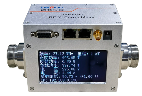

射频VI功率,VI Power Sensor
射频VI功率( VI Power Sensor )是一款实时监测射频电源信号的电压、电流、功率、反射和阻抗等参数的仪器,具有1%的极高的精度和多种功能。可用于射频电源和自动匹配器及等离子体的相关
2025-10-23 15:55:01
