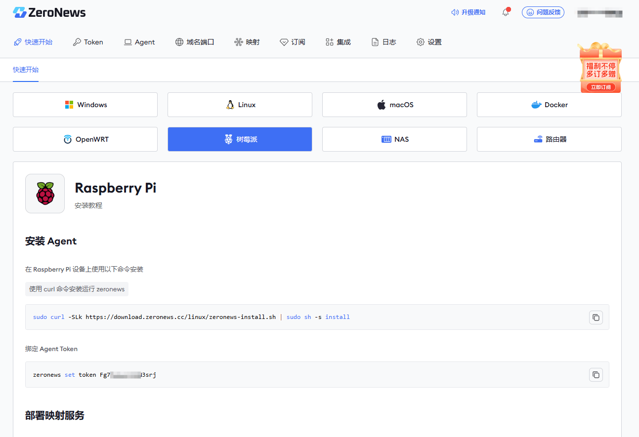

基于树莓(RaspberryPi)构建高效实时监控系统
由于树莓体积小、可开发性强等特性,常被用于视频监控场景中,结合 ZeroNews,可实现用户在任意位置都能实时安全得访问视频监控系统。 先决条件:树莓正常连接网络,可访问互联网 第 1 步:下载
2025-09-22 15:14:29

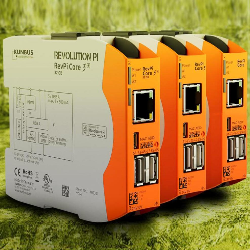

虹科干货 | 简单几步教您使用工业树莓结合CODESYS配置EtherCAT主站
虹科IIoT虹科教您简单几步使用工业树莓结合CODESYS配置EtherCAT主站前言工业树莓可以结合CODESYS作为小型工控机,支持多种现场总线协议应用,例如EtherNET/IP
2022-07-14 09:25:28
