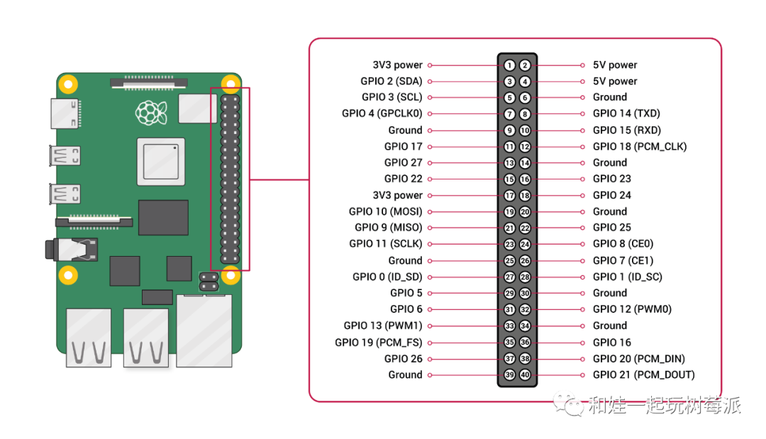

4. 物理引脚确认
  • 核对引脚编号:不同模式易混淆引脚号。
    • BCM编号:芯片定义的GPIO编号(如GPIO18)。
    • 物理编号:主板上的物理针脚(参考下图)。
  • 禁用特殊功能:部分引脚(如GPIO2/3)默认为I²C,需在代码中禁用。
     GPIO.setup(18, GPIO.OUT, initial=GPIO.LOW)  # 初始化时明确设为低电平
