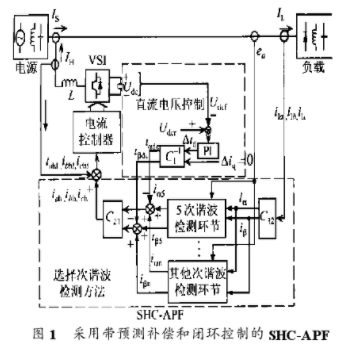

基于选择性谐波检测的电压电流闭环控制方法的研究
本文提出了一种带预测补偿的选择性谐波检测方法以及基于该方法的电压电流闭环控制方法。这种检测方法是从负载电流中直接检测出指定次谐波(包括正序谐波和负序谐波) , 并通过增加预测补偿角彻底解决系统
2020-08-27 09:50:51

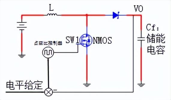

开关电源升压电路的闭环控制及其稳定性
在我的第一篇文章中,已经叙述了开关升压电路的工作原理,本章将开始叙述该升压电路的闭环控制及其稳定性。将上一篇文章中的图2粘贴于此用于建立开关电源的闭环控制模型。
2023-02-28 15:28:11
