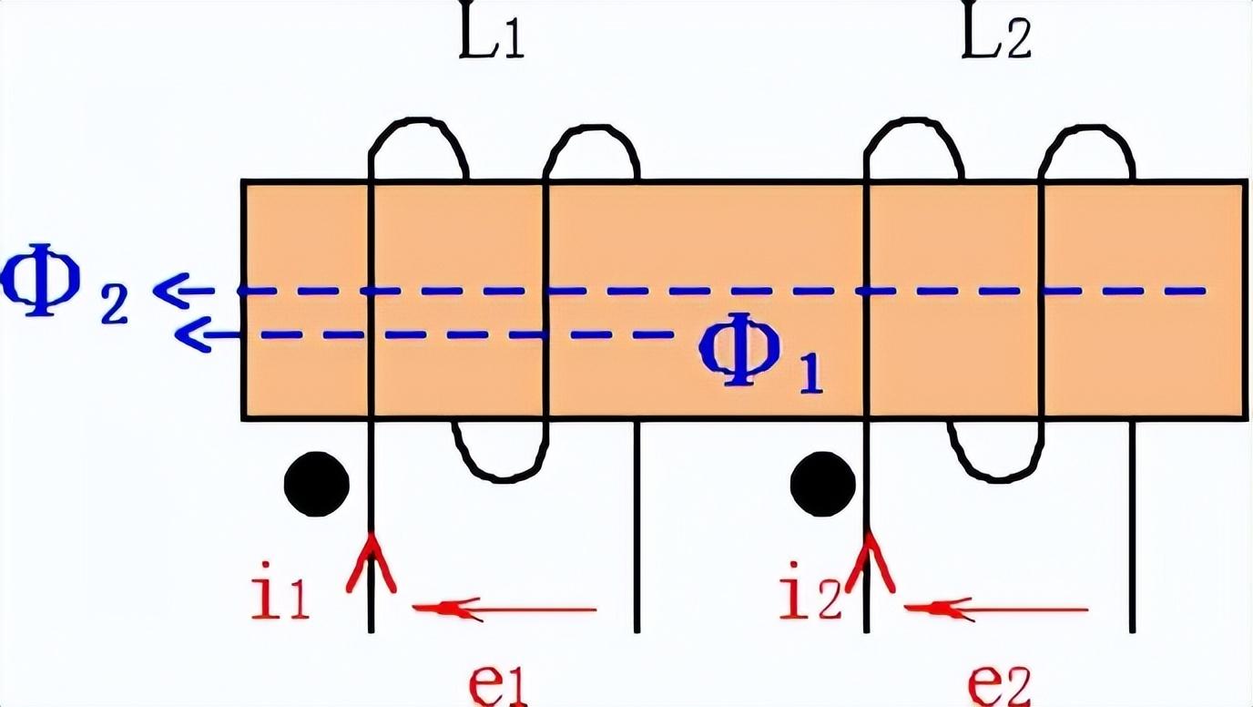

1. 互感定义
互感系数 ( M ) 描述两个线圈之间的磁耦合程度:
  • 当线圈1的电流 ( I_1 ) 变化时,其产生的磁场变化会在线圈2中感应电压 ( V_2 )。
  • 数学表示为:
    [ V_2 = -M \frac{dI_1}{dt} ] 其中 ( M ) 是互感系数,单位为亨利(H)
2. 互感计算公式
(1) 磁链法
若线圈1的电流 ( I1 ) 在线圈2产生的磁通链为 ( \Psi{21} ): [ M = \frac{\Psi_{21}}{I1} ] 同理,线圈2对线圈1的互感 ( M ) 满足 ( M{12} = M_{21} )。
(2) 感生电动势法
若线圈1电流变化率为 ( \frac{dI_1}{dt} ),线圈2的感生电动势: [ M = \left| \frac{V_2}{dI_1/dt} \right| ]

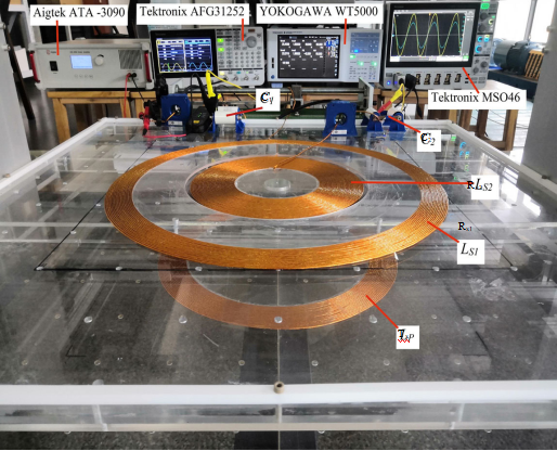

功率放大器在无线电能传输系统中的应用
实验名称:无线电能传输系统中新型线圈结构的准恒定互感计算与优化研究方向:无线电实验设备:ATA-3090功率放大器、任意波形函数发生器、数字功率分析仪、示波器、三维移动平台、发射线圈、发射端补偿电容
2023-07-06 10:00:10

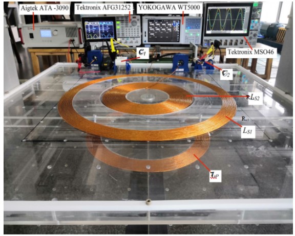

功率放大器:无线电能传输系统的关键驱动力
实验名称:无线电能传输系统中新型线圈结构的准恒定互感计算与优化 研究方向:无线电 实验设备:ATA-3090功率放大器、任意波形函数发生器、数字功率分析仪、示波器、三维移动平台、发射线圈、发射端补偿
2025-11-04 11:57:17
功率放大器在无线电能传输系统的应用
从线圈本体结构的优化设计出发,基于准恒定互感计算与优化方法,设计了在水平方向具有高偏移容忍度的新型线圈结构,在不需要额外增加任何谐振补偿网络和辅助控制装置的情况下,能够大幅度提高系统在水平方向上的抗偏移能力。
