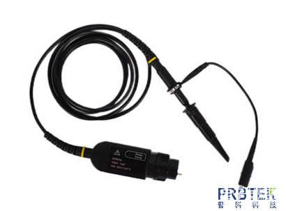

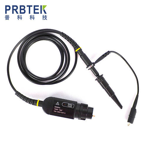

无源探头由导线和连接器制成,在需要补偿或衰减时,还包括电阻器和电容器。无源探头一般是最坚固、最经济的探头,它们不仅使用简便,而且使用广泛。

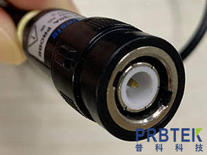

      • 建立物理连接: 将示波器的输入端(BNC等接口)延伸到电路上的测试点。

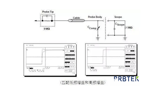

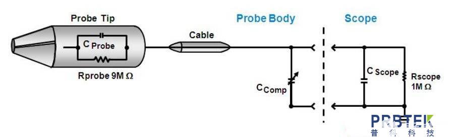

    • 核心挑战: 探头本身有电阻、电容和电感等特性,连接到电路时会产生“负载效应”(并联电阻、电容),改变原始信号。因此探头的设计和选择至关重要,目的是尽可能减小这种影响。

“无源探头”是指探头内部不包含需要电源供电的放大器或晶体管等有源元器件的探头。它们主要依靠电阻、电容等无源元件(有时也会有少量电感)构成衰减网络。

    • 随着信号频率升高,探头本身的输入电容负载效应会显著增大(容抗 1/(2πfC) 减小),导致信号高频分量被衰减更多,波形失真(如上升沿变缓、幅度减小),带宽能力下降。

    • 标准的 10:1 无源探头额定电压范围较宽(通常在几百伏 RMS 或 峰值 DC+ACpp)。
    • 能安全测量电路中的中高压信号(如电源电压、开关电源节点、电机驱动信号等)。

    • 输入电阻高(通常 1 MΩ): 在低频或DC测量时,对被测电路的并联负载电阻相对较轻(1MΩ并联负载对于大多数中等阻抗电路影响较小)。

  • 高源阻抗电路: 虽然输入电阻高(1MΩ),但探头的输入电容(通常在10-20pF量级)在高频下会成为显著的并联负载,容易影响高源阻抗(例如一些传感器输出、高阻节点)电路的工作状态。

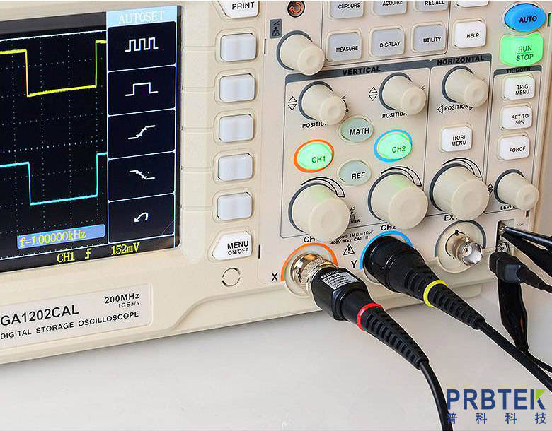

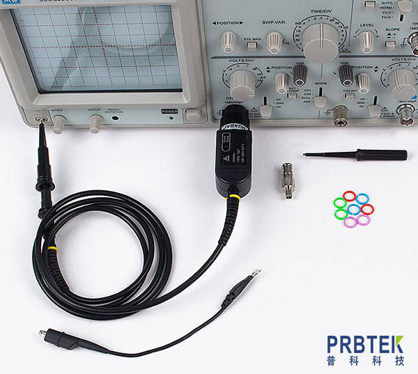

图示: 示波器配无源探头测量电路板 (图片说明:工程师使用示波器配合无源探头测量电路板上的信号。探头通过BNC接口连接到示波器,前端有接地夹和探测针/挂钩连接到被测点。)
