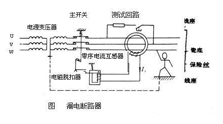

漏电断路器(RCD,也称为剩余电流保护装置、漏电保护开关)的核心应用原理是基于基尔霍夫电流定律。这个定律说明:流入电路任一节点的电流代数和等于零。在一个正常的、没有漏电的单相电路中,相线(L)电流(流向负载)和中性线(N)电流(从负载返回)的绝对值应完全相等,但方向相反。
应用原理详解:
  1. 电流检测: 断路器内部有一个特殊的环形感应线圈(零序电流互感器)。相线(L)和中性线(N)两根导线都从这个线圈的中心穿过,或者所有电流路径都要穿过这个环形线圈。
  2. 磁通平衡: 在正常情况下(无漏电),电流从相线流入负载,又从中性线完全流回,它们在环形线圈内产生的磁通大小相等、方向相反,互相抵消,线圈的净磁通为零。
  3. 信号产生(漏电发生时): 当设备或线路发生绝缘故障导致漏电时(如人体触电、电线破损碰壳等),就会有一部分电流没有通过原路的中性线返回,而是流向了大地(PE线或其他地电位点)。这使得流经环形线圈的两根导线中的电流不再相等:相线电流 = 中性线电流 + 漏电电流。这个电流差值(称为剩余电流)破坏了线圈内的磁通平衡,产生了交变磁通
  4. 信号放大和脱扣: 环形线圈内产生的交变磁通会在线圈的次级绕组中感应出一个微弱的交流电压信号(通常在毫伏级)。这个信号被电子线路板接收并放大和处理。当放大后的信号强度达到预设的触发阈值(例如,30mA)时,处理电路会输出一个动作信号。
  5. 执行断开: 动作信号驱动一个高灵敏度的电磁脱扣器。脱扣器快速动作,带动机械开关装置,在极短的时间(通常几十毫秒以内)内切断相线和中性线的电路,从而断开电源。

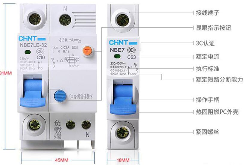

  4. 可选组合功能:
    • 单一RCD: 仅提供漏电保护,需串联在普通断路器(MCB或俗称空开)后面使用。
    • RCBO(漏电保护断路器): 将RCD与过载/短路保护(MCB功能)集成在一个设备中。它既能提供漏电保护,也能提供过载和短路保护,功能更全面。
