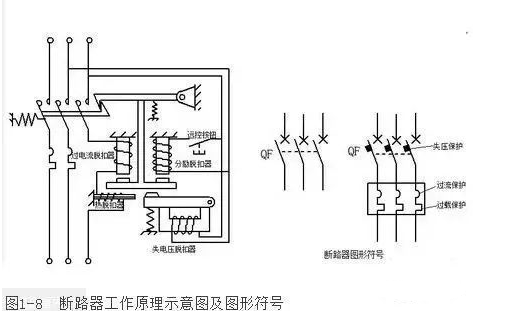

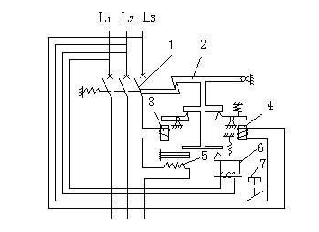

一、 低压断路器的基本工作原理
低压断路器(也称为“空气开关”)是一种可以在正常电路条件下接通、承载和分断电流,也能在规定的非正常电路条件下(如短路、过载)接通、承载(一定时间)和自动分断电流的开关电器。其核心工作原理可以概括为“检测、判断、执行”
  1. 检测环节:
    • 过电流检测:
      • 双金属片(热元件): 当过载电流(略大于额定电流)持续流过时,双金属片因电阻发热而弯曲。弯曲程度与电流大小和持续时间(即发热量)相关。
      • 电磁线圈(磁元件): 当发生大电流(通常是短路电流,远大于额定电流)瞬间流过时,线圈产生强大的磁场,驱动内部的衔铁动作。
    • 欠电压/分励脱扣检测(可选): 专门的线圈检测线路电压,当电压低于设定值(欠压脱扣)或接收到外部信号(分励脱扣)时触发动作。
    • 其他信号(可选): 如接地故障、漏电电流等特殊检测。
  2. 判断环节:
    • 检测元件(双金属片、电磁线圈等)的动作量达到预设的触发阈值。
    • 不同的检测元件对应不同的保护特性:
      • 热元件:提供反时限过载保护(电流越大,动作越快)。
      • 磁元件:提供瞬时短路保护(电流达到设定值时,几乎瞬间动作)。
    • 内部机构会将检测到的机械位移传递给执行机构(操动机构)。
  3. 执行环节:
    • 脱扣机构: 当检测环节产生的力(来自双金属片弯曲或电磁线圈吸合)超过脱扣机构的保持力时,机构瞬间释放(脱扣)。
    • 操动机构: 脱扣动作释放了操动机构的锁扣,在储能弹簧(或操作手柄)的作用下,主触头(有时还包括灭弧触头)迅速断开。
    • 灭弧系统: 触头断开瞬间产生的电弧被引入灭弧栅(由一组金属片组成)。电弧在金属片间被分割、拉长、冷却,最终在极短时间内熄灭,从而安全地分断电路。
    • 状态指示: 操动机构动作的同时,“合”、“分”或“脱扣”状态指示器会改变位置。
    • 复位: 故障排除后,需要手动操作手柄至“分”位再至“合”位(或使用复位按钮)来重新挂扣脱扣机构和储能,为下一次操作做准备。
简单总结: 低压断路器通过内部的热磁元件(或电子元件)实时监测线路电流。出现过载时,热量使双金属片弯曲,经一定延时后推动机构断开电路;发生短路时,大电流产生的强磁场瞬间推动电磁铁动作,使断路器以毫秒级速度断开电路,切断故障电流,保护线路和设备安全。可选的其他附件可扩展保护功能。

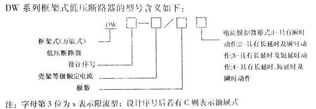

  1. 万能式(框架式)断路器 (Air Circuit Breaker - ACB / Master Circuit Breaker - MEB)
    • 特点: 最大型低压断路器,具有一个结构坚固、开放的金属框架(壳体),所有部件(触头系统、灭弧室、脱扣器、操动机构、附件)都安装在这个框架内。额定电流很大(常从630A起,可达6300A甚至更高),分断能力极高。
    • 用途: 主要用于电源进线总开关、大容量配电干线保护和负载中心的主保护。易于安装、维护和功能扩展(通过添加模块化附件实现过电流、欠压、分励、接地、通信等复杂保护和控制功能)。
    • 操作: 通常采用储能操作机构(手动或电动储能,然后释放能量合闸),合分闸速度快。

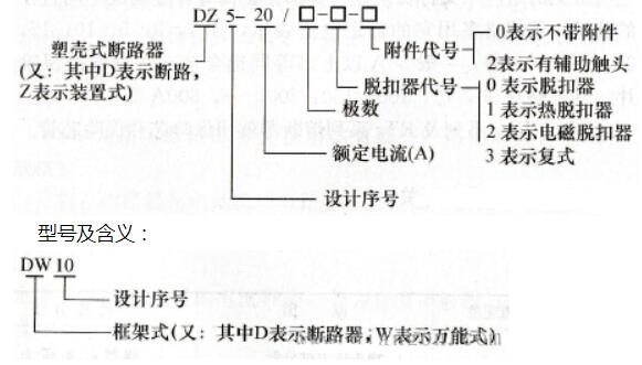

  2. 塑壳(式)断路器 (Moulded Case Circuit Breaker - MCCB)
    • 特点: 所有部件都被完整地封装在一个绝缘塑料外壳中,结构紧凑、体积相对较小、使用安全。额定电流范围宽(从几安培到1600A左右),分断能力低于ACB但高于MCB。 保护功能以热磁式或电子式脱扣器为主。
    • 用途: 应用最广泛。用于配电支路保护、电动机保护、保护负载分支电路(如照明、插座回路)、以及作为中小容量进线开关。
    • 操作: 多数采用手动扳动操作手柄(直接操作机构,储能合闸/分闸),也有电动操作的型号。
