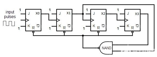

二、 电路原理图解析(3 位异步二进制递增计数器)
[图示: 3 位异步二进制递增计数器原理图]
(文字描述电路结构)
  1. 核心元件: 三个相同的下降沿触发的 JK 触发器(或特制的 T 触发器)。每个 JK 触发器的 J 端和 K 端都连接到了逻辑高电平(VCC 或 +5V),这等效于一个 T 触发器(J=K=1 时,每次有效时钟沿到来时状态翻转)。图中通常会明确标明时钟输入端的小圆圈,表示下降沿触发。
  2. 时钟连接:
    • FF0 (LSB): 其时钟输入端 (CLK0) 直接连接到外部时钟信号源 CP。这是计数脉冲的来源。
    • FF1: 其时钟输入端 (CLK1) 连接到 FF0 的输出 Q0
    • FF2 (MSB): 其时钟输入端 (CLK2) 连接到 FF1 的输出 Q1
  3. 输出: 每个触发器的 Q 输出端 (Q0, Q1, Q2) 即为计数器的二进制输出。Q0 是最低位 (LSB - 2^0)Q1 是次低位 (2^1)Q2 是最高位 (MSB - 2^2)。组合 Q2 Q1 Q0 表示当前的计数值(000 到 111,即 0 到 7)。
  4. 复位 (可选): 图中通常包含一个复位信号 RST(或 CLR)线,连接到所有触发器的异步清零端 (CLR)。当 RST 为有效电平(通常是低电平)时,所有 Q 输出立即被强制清零(变为 000),无论时钟和 J/K 的状态如何。
  5. 进位链: FF0 -> (Q0) -> CLK1 -> FF1 -> (Q1) -> CLK2 -> FF2 的路径清晰地展示了“进位”信号是如何通过前一级输出的下降沿传递到下一级的时钟端来驱动更高位翻转的。

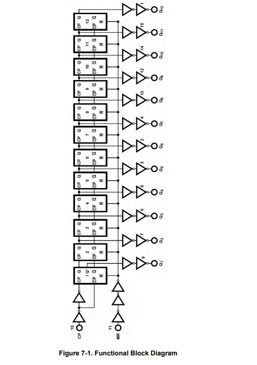

14级二进制串行计数分频器CD4060电子资料
概述:CD4060是一款14级二进制串行计数/分频,它是由一振荡和14级二进制串行计数器位组成,振荡的结构可以是RC或晶振电路,CR为高电平时,计数器清零且振荡器使用无效。所有的计数器位均为主从触发
