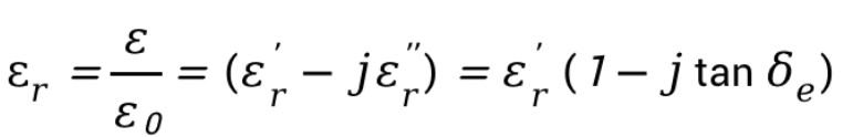

  3. 比值关系: 相对介电常数就是这个增强能力的量化体现。它的计算公式是: εᵣ = ε / ε₀
    • ε 是该介质本身的介电常数(或称电容率),单位是法拉每米(F/m)。
    • ε₀真空介电常数,是一个基本物理常数(约等于 8.854 × 10⁻¹² F/m)。

  • 定义: 介质介电常数 (ε) 与真空介电常数 (ε₀) 的比值。 εᵣ = ε / ε₀

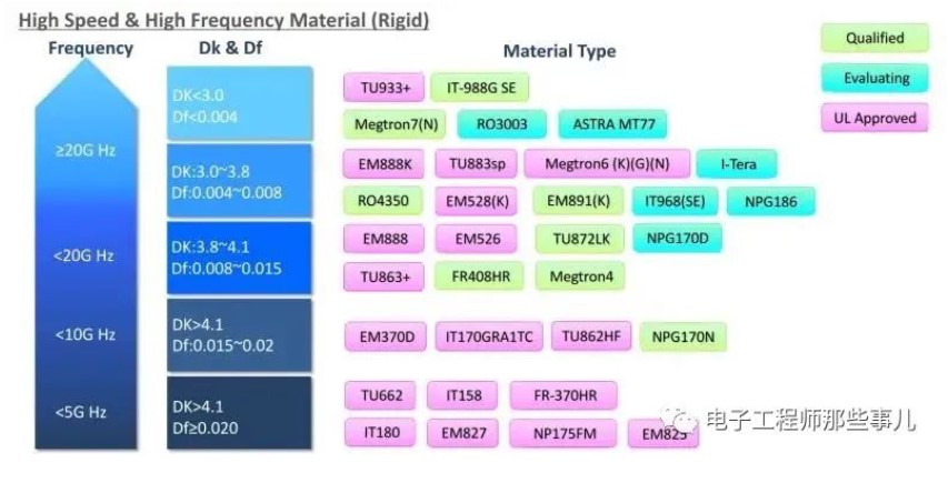

总结一下PCB常用工艺
板材主要是按照Dk/Df来进行分类的,Dk是相对介电常数,Df是损耗因子。Df越低则板材的介质损耗就越低,价格越贵。
2022-11-11 14:55:21
PCB 材料特性及其对高频板性能的影响
了解印制电路板(PCB)材料参数(如相对介电常数和损耗角正切)使我们能够讨论在设计高速/高频应用时选择合适材料的一些重要考虑因素。印制电路板材料的重要参数影响线路衰减的一些最重要的材料参数包括:介电
2025-03-25 10:04:26

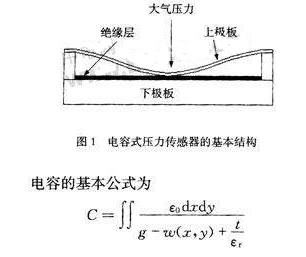

基于KOH各向异性腐蚀和深刻蚀形成硅薄膜的微型电容气象压力传感器
电容式压力传感器的基本结构如图1所示。式中:ε0为真空中的介电常数;t为绝缘层的厚度;εr为绝缘层的相对介电常数;g为零载荷时电容器两极板之间的初始距离;ω(x,y)为极板膜的中平面的垂向位移。
