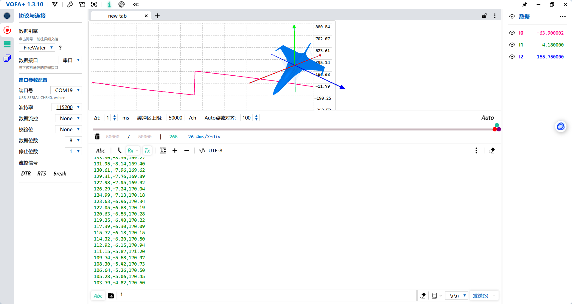

零知经验——STM32F4驱动ICM20948 九轴运动传感器 + VOFA上位机可视化验证与抗漂移优化
通过对ICM20948九轴传感器的系统性优化,成功将yaw轴漂移从15°/min降至0.8°/min,动态性能提升显著。硬件层面优化了I2C接线方案和电源去耦设计;软件方面实施了传感器配置优化、带
