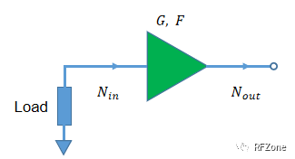

级联噪声系数是描述多级串联系统(如放大器、混频器、滤波器等)整体噪声性能的指标。它量化了信号通过整个系统后,信噪比(SNR)的劣化程度。数值越大,系统引入的额外噪声越多。
2. 核心公式:弗里斯公式(Friis Formula)
噪声系数((F))和增益((G))满足以下关系: [ F_{\text{total}} = F_1 + \frac{F_2 - 1}{G_1} + \frac{F_3 - 1}{G_1 G_2} + \frac{F_4 - 1}{G_1 G_2 G_3} + \cdots ] 其中:
  • (F_{\text{total}}):系统总噪声系数
  • (F_1, F_2, F_3, \ldots):各级的噪声系数
  • (G_1, G_2, G_3, \ldots):各级的功率增益(线性值,非 dB!)
注意:公式中所有参数均为线性值(非 dB)。若给定 dB 值需先转换为线性值: [ F{\text{linear}} = 10^{F{\text{dB}}/10}, \quad G{\text{linear}} = 10^{G{\text{dB}}/10} ]

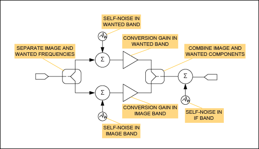

混频器的噪声系数
重要时,甚至会产生严重后果。本文综合介绍噪声系数的基本定义、混频器级联模块的公式分析方法,以及评估噪声系数的典型实验室方法。在第一部分中,我们介绍具有一个或多个混频器时如何修改级联噪声系数公式,并得出适用于
60user12 2019-06-27 06:52:15

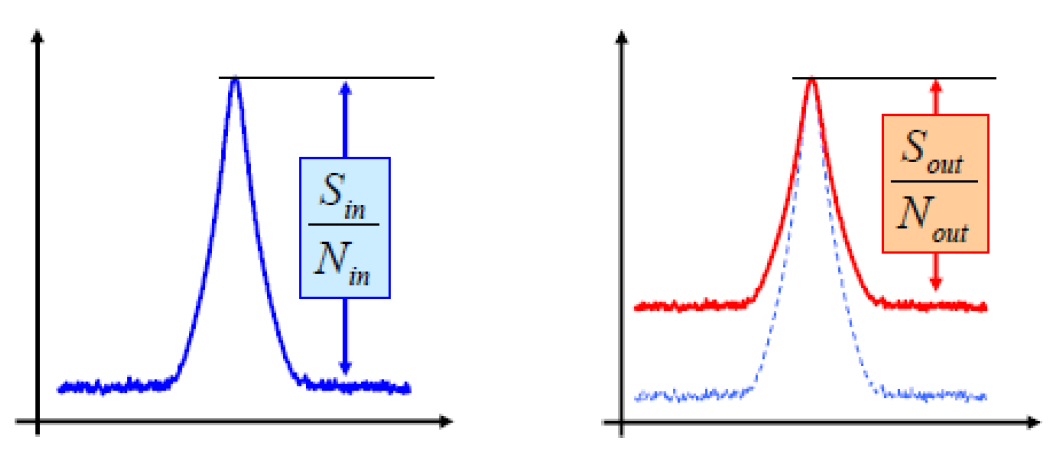

噪声系数是什么?噪声系数在系统中的应用有哪些?
噪声系数的定义是输入信噪比比上输出信噪比,即噪声系数是对信号的SNR下降的程度进行衡量。
2024-03-27 15:14:19
