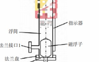

磁性浮子液位计是一种利用磁耦合原理实现液位测量的常用仪表。其核心特点是无接触式测量、结构相对简单、直观显示、可靠性较高。以下是其结构原理和设计实现:
一、结构原理
磁性浮子液位计主要由以下几个关键部件组成:
  1. 磁性浮子
    • 材质:通常选用不锈钢(如304、316L)或耐腐蚀合金,内部封装永磁体(如钕铁硼)。
    • 原理:浮子密度介于被测液体密度和气体密度之间,始终漂浮在液面上。液位变化时,浮子随液面上下移动。
    • 浮子内置磁钢:产生强磁场,传递位置信号。
  2. 测量导管(外管/立管)
    • 材质:与被测介质兼容的金属管(不锈钢为主)或工程塑料(如PP、PVDF)。
    • 功能:引导浮子运动,隔离介质与外部环境。
    • 非导磁设计:确保外部可感应内部磁场。
  3. 磁性翻板指示器(或磁性开关)
    • 磁性翻板:沿导管外侧安装一串带转轴的翻板,每片翻板一面红色、一面白色(或其他对比色),内部嵌入小磁钢。
    • 工作原理:当浮子磁钢随液位移动时,其磁场吸引翻板内的磁钢旋转,翻板颜色翻转。液位以下翻板显示红色,以上显示白色,形成明显的液位分界线。
  4. 信号转换单元(可选)
    • 干簧管/磁簧开关阵列:沿导管布置。浮子磁钢经过时触发相应干簧管通断,生成电信号。
    • 4-20mA变送器:将位置信号转换为工业标准电流信号,远传至PLC/DCS。
    • Hart/Profibus等协议:支持数字通信。
