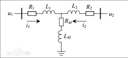

  2. 变压器或感应电机
    • 模型结构
      初级绕组 ─── R1 + jX1 ────┐
                          励磁支路(Rc || jXm)
      次级绕组 ─── R2 + jX2 ────┘
      • R1, X1:初级绕组电阻和漏抗
      • Rc, Xm:铁损电阻和励磁电抗
      • R2, X2:次级绕组折算到初级的电阻和漏抗

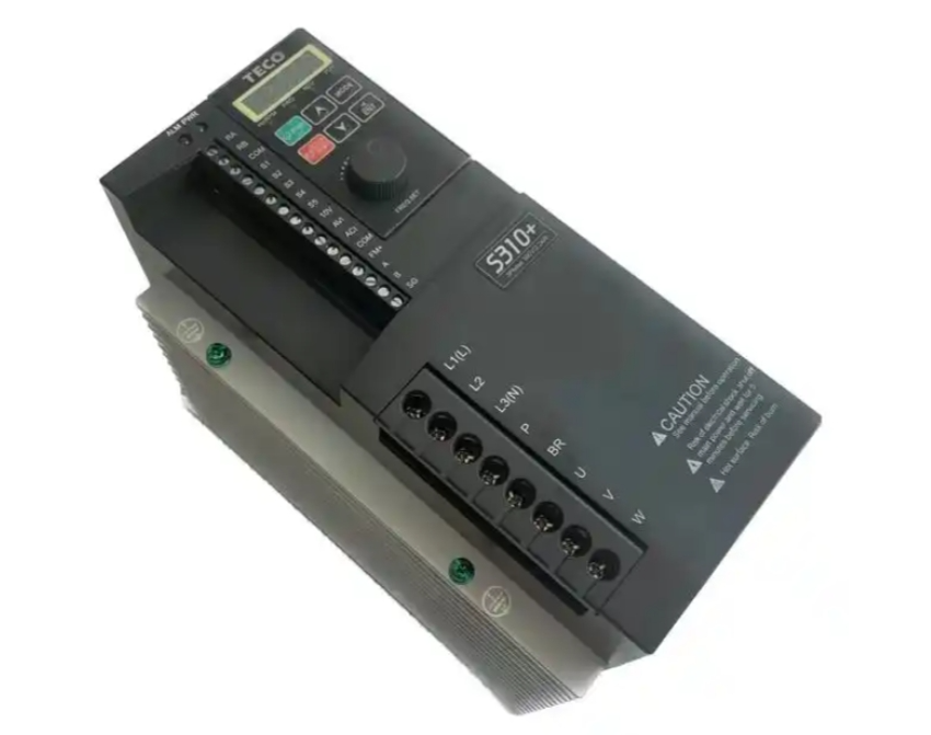

变频器在开环控制时怎样通过电流来估算转子转速
模型 根据T等效电路,转子电流与转差率存在定量关系: [ I_2 = frac{sE_1}{sqrt{R_2^2 + (sX_2)^2}} ] 其中s为转差率,E1为定子感应电动势,R2/X2为转子
2026-01-16 07:34:56

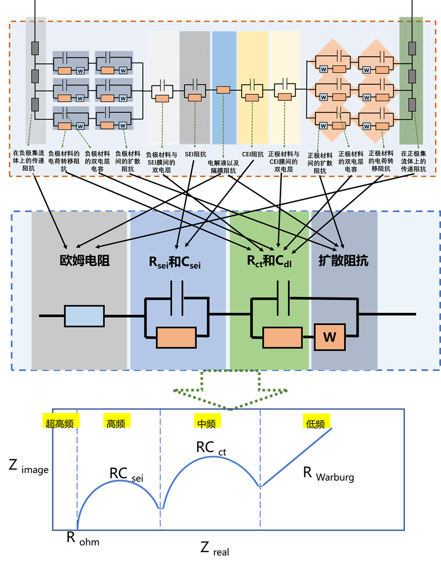

什么是等效电路模型?等效电路元件有哪些?
等效电路模型拟合是电化学阻抗谱数据分析中最常用的方法之一。
2023-06-01 11:38:53

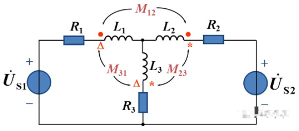

去耦等效电路的计算
电路中有耦合的电感线圈可以用去耦等效电路替代,其本质还是等效的原理。若电路中多个线圈两两有互感,则其去耦等效电路需要逐对一一消除耦合。
2023-03-09 14:19:51

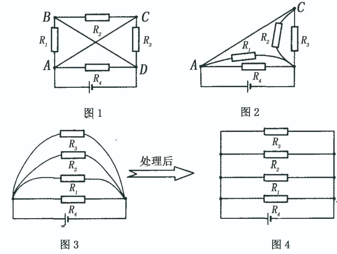

等效电路图如何画?关于等效电路图画法不得不学的几个小窍门
等效电路又称“等值电路”。在同样给定条件下,可代替另一电路且对外性能不变的电路。电机、变压器等电气设备的电磁过程可用其相应的等效电路来分析研究。 等效电路是将一个复杂的电路,通过电阻等效、电容等效
2023-04-15 19:11:22
干货|关于等效电路图画法
2023-04-18 09:09:09

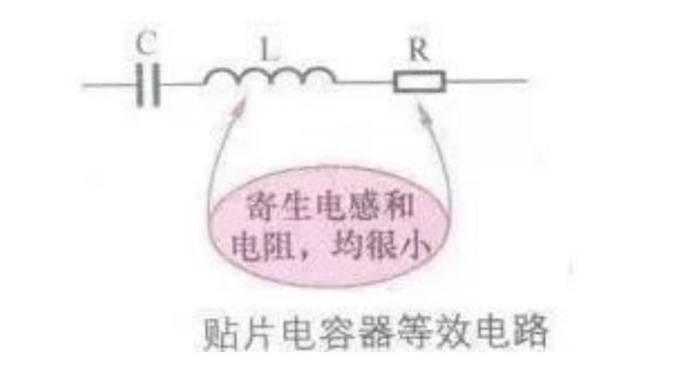

常见电子元器件等效电路汇总
常见电子元器件等效电路汇总 电子元器件的等效电路电路分析非常有用,可以帮助理解该元器件在电路中的工作原理,可以深入了解该元器件的相关特性。 贴片电容器等效电路 下图所示是贴片电容器的等效电路
2023-09-05 21:22:42

关于常见电子元器件等效电路的汇总整理
电子元器件的等效电路电路分析非常有用,可以帮助理解该元器件在电路中的工作原理,可以深入了解该元器件的相关特性。 贴片电容器等效电路 下图所示是贴片电容器的等效电路。 从等效电路可以看出,电容器除
2021-02-02 11:26:08
