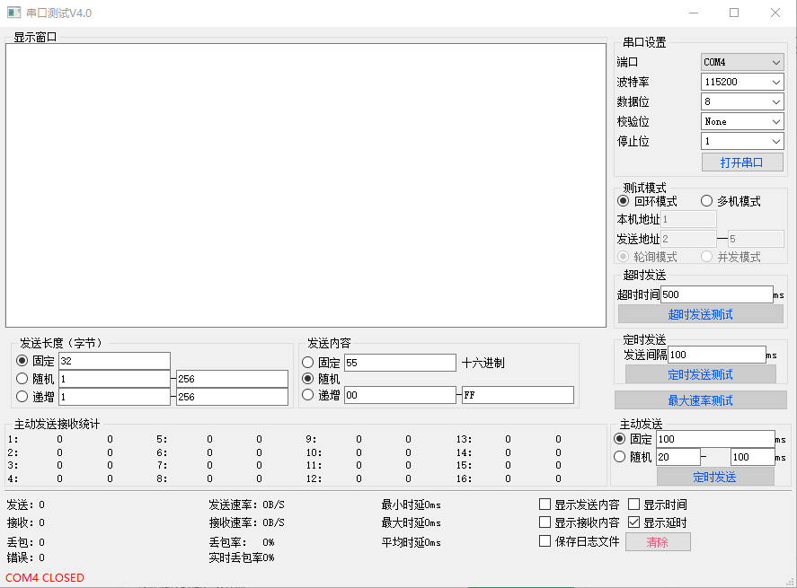

ttl测试工具
ttl的测试工具,主要测试com口是否正常通信,也叫快速线自检工具,有了它就能知道ttl有没有问题,排除故障,使用方法是先查看设备管理器看看com端口号,然后启动本工具,填写正确的设备串口com号,然后点开始,测试后会在测试结果里显示是不是正常,正常的会显示ok,还会在测试栏里显示那些测试成功
