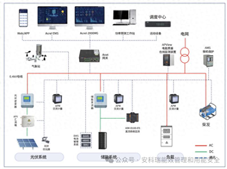

微电网保护配置与方案设计是针对微电网系统(Microgrid)量身定制的电气保护和自动化策略,旨在确保微电网在各种运行模式(并网、孤岛)和故障情况下能够安全、可靠、稳定地运行,并最大限度地保障人身、设备和供电安全。这是微电网区别于传统配电网保护的关键所在。

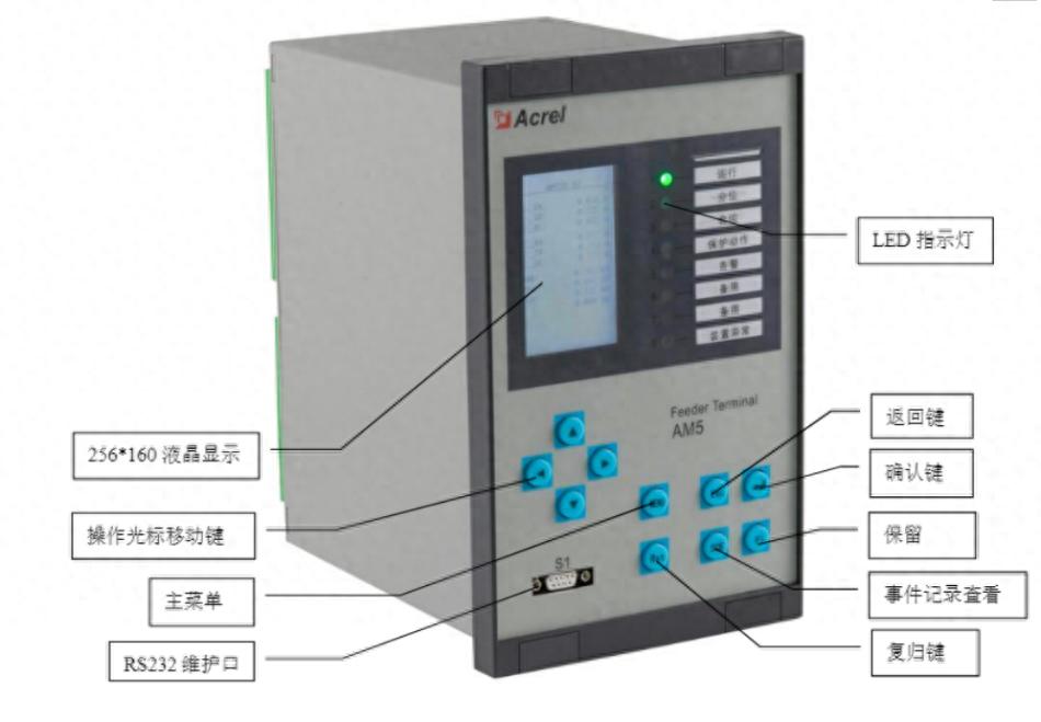

      • 方向性过流保护: 识别故障方向(区分微网侧故障还是电网侧故障)。
      • 低电压/过电压保护(27/59): 检测电网电压异常。
      • 低频率/过频率保护(81): 检测电网频率异常。
      • 功率方向保护(32): 协助防孤岛和判断潮流方向。
      • 孤岛检测装置: 基于被动(电压、频率、谐波变化率)和主动(干扰注入如AFD、SFDR等)方法快速检测孤岛状态。

      • 方向性过流保护(67): (孤岛模式最常用/关键) 利用故障电流方向实现选择性。需要通信或本地方向元件。
      • 距离保护(21): 可用于较长的馈线。受限于孤岛模式下DG短路容量小导致保护范围缩小的缺点。
      • 差动保护(87): 选择性好、速动性高,但成本高,依赖高可靠通信。适用于短距离、重要的馈线或环形母线。
      • 纵联保护(Pilot Protection): 通过通信通道交换信息实现高速、有选择性的故障隔离。
      • 反时限过流保护(51): 在并网模式下可能适用;在孤岛模式下,由于所有DG提供的短路电流较小且接近,选择性配合非常困难(电流差值小,时序配合难),需谨慎使用或作为后备。
