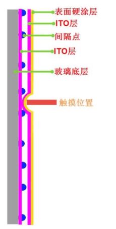

电阻式触摸屏的工作原理是什么样的?
当触摸操作时,薄膜下层的ITO会接触到玻璃上层的ITO,经由感应器传出相应的电信号,经过转换电路送到处理器,通过运算转化为屏幕上的X、Y值,而完成点选的动作,并呈现在屏幕上。
分享:
电阻式触摸屏的工作原理基于压力检测电阻变化定位,核心是通过物理按压使多层结构接触,从而改变电路中的电阻值,最终计算出触摸点的精确坐标。以下是其详细工作过程:
核心结构
  1. 两层导电薄膜
    • 上层(柔性层):通常为聚酯薄膜(PET),底部涂有透明导电层(如ITO,氧化铟锡)。
    • 下层(刚性层):通常为玻璃基板,表面同样涂有ITO导电层。
  2. 隔离点:两层之间布满微小绝缘颗粒(Spacer Dots),确保未触摸时彼此分离。
  3. 电极:每层导电膜边缘设有金属电极(X+、X-、Y+、Y-),用于施加电压并测量信号。
工作步骤
  1. 待机状态
    • 无触摸时,隔离点保持两层ITO分离,电路断开,无电流通过。
  2. 触摸触发
    • 当用户用手指或触控笔按压屏幕时,上层柔性薄膜向下弯曲,与下层ITO导电层在按压点接触
  3. 坐标定位
    • X轴定位:在下层ITO两端(X+、X-)施加电压,形成X方向均匀电场。上层接触点作为探针,通过测量该点的电压值(因电阻分压效应),即可计算X坐标(电压值∝位置)。
    • Y轴定位:切换电压施加到上层ITO(Y+、Y-),同样测量接触点电压值,计算Y坐标。
    • 通过快速交替检测X/Y轴,实现坐标实时更新
  4. 信号处理
    • 控制器将模拟电压信号转换为数字坐标(ADC转换),传输给处理器执行对应操作(如点击、拖动)。
