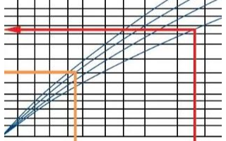

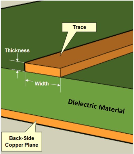

    • 导体尺寸(线宽): 规定了导线宽度的最小要求(主要考虑可制造性),更重要的是提供了电流承载能力计算公式和图表。工程师根据预期通过的电流、允许的最大温升(如 10°C)、铜厚(如 1 oz, 2 oz)以及布线在内部层还是外层等因素,计算所需的最小导线宽度

原则上,轨道越长,它的电阻和要散发的热量就越大。由于目标是将功率损耗降至最低,为了确保电路的高可靠性和耐用性,建议使传导大电流的走线尽可能短。为了正确计算轨道的宽度,知道可以通过的最大电流,设计人员可以依赖 IPC-2221 标准中包含的公式,或使用在线计算器。
