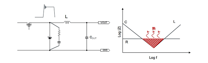

开关电源的降噪对策-RC缓冲电路
作为开关电源的降噪对策,此前探讨了使用电容器和电感的方法特点和注意事项,还有其他一些降噪的对策方法。下面介绍其中经常用到的RC缓冲电路。RC缓冲电路,为了降低开关节点产生的尖峰电压,可考虑增加RC缓冲电路
