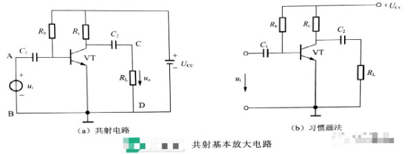

  4. 常见的交流放大电路拓扑 (以三极管为例):
    • 共发射极放大器: 最常用。电压增益高(反相),电流增益高,输入阻抗中等,输出阻抗较高。输入信号加在基极-发射极之间,输出从集电极-发射极之间取出。
    • 共集电极放大器 (射极跟随器): 电压增益≈1(同相),电流增益高,输入阻抗很高,输出阻抗很低。常用于阻抗变换和缓冲级。输入信号加在基极-集电极之间,输出从发射极-集电极之间取出。

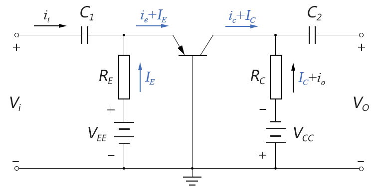

    • 共基极放大器: 电压增益高(同相),电流增益≤1,输入阻抗低,输出阻抗高。常用于高频应用和需要低输入阻抗的场合。输入信号加在发射极-基极之间,输出从集电极-基极之间取出。
