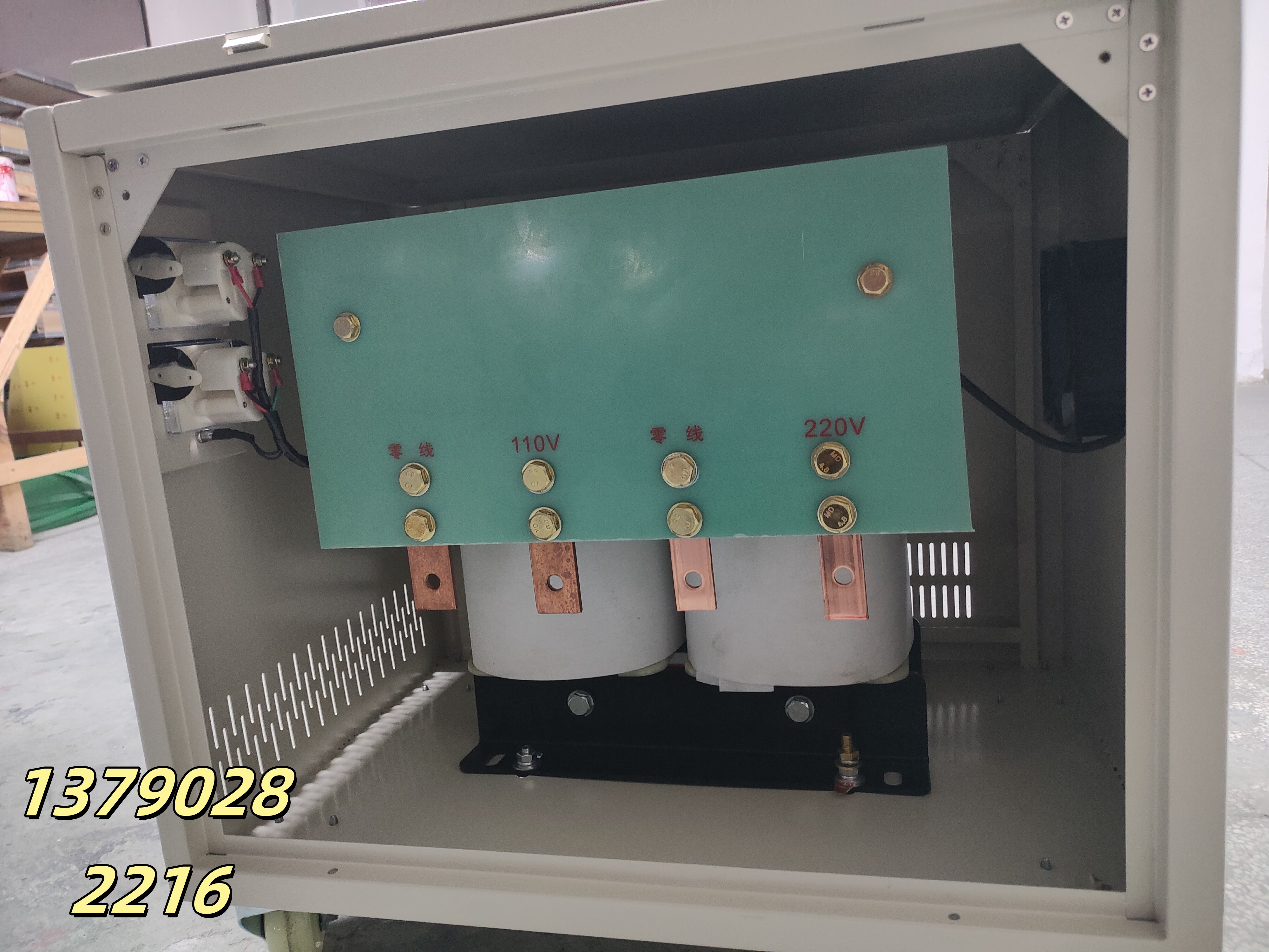

110V单相交流变压器 110V220V,或220V110V 出口测试使用
110V单相交流变压器,作为一种专门设计用于电压转换的电气设备,其工作原理基于电磁感应原理。通过改变变压器原边和副边的线圈匝数比,可以实现电压的升高或降低。当需要将110V电压转换为220V电压

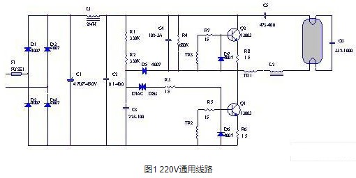

110V的节能灯EB的设计要点及注意事项
通常设计110V的EB比220V的EB难度要高点,尤其是高功率因数的,下面以几副常规的原理图引领大家进入文章的主题。
