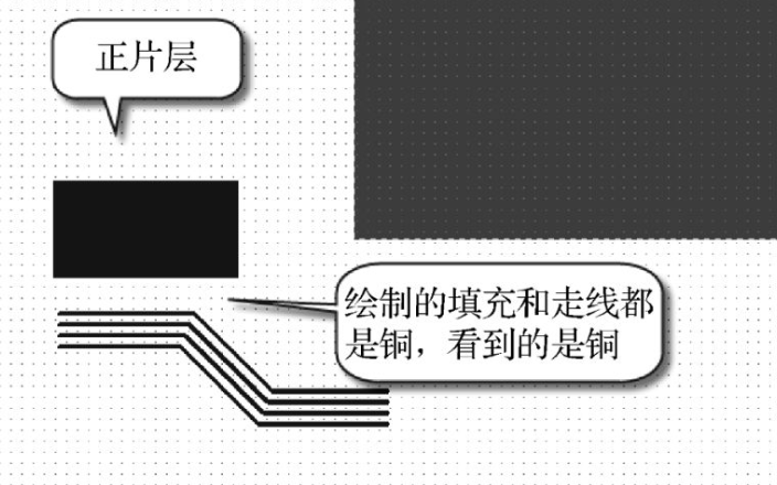

pcb正片和负片两个工艺呈现出来的效果正好是相反的。 正片工艺一般都是无铜,而负片工艺默认有铜。 在呈现的效果上,正片工艺走线和铺铜的地方都有着铜保留,没有走线和铺铜的地方则没有铜保留;负片工艺走线

答:在做PCB设计过程中,层叠时会选择负片工艺或正片工艺,层数比较少时一般会选择正片工艺,层数较多、数据量较大时会选择负片工艺。正片工艺,可以简单理解为在所在层,其内容所见即所得,即在当前层所画的线

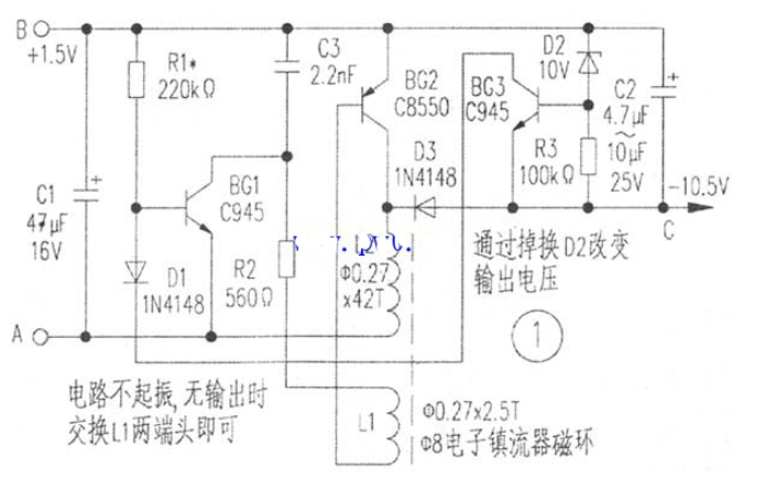

该电路用于代替万表中的9V层电池,电路十分稳定,但需要单独开关进行控制,否则浪费电池,电路如图1所示,以下介绍了该电路的主要特点,电路的工作教程等内容,供大家学习参考。
